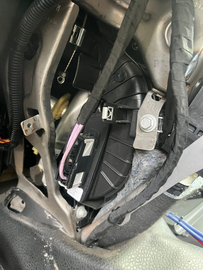

Hier ein Paar Bilder. Mache Montag mal bessere.
![[image]](images/uploaded/202407131039296692596192ac8.jpg)
![[image]](images/uploaded/20240713103947669259739f56c.jpg)

Kangoo-Center -TML, 06618 Leislau, (vor 629 Tagen) @ whazahhp
Das übliche halt .... mit oder ohne Klima ? Pollenfilter verbaut und umgefallen und Klappe verklemmt ?
Kleines Loch durch den Stumpen und in die Welle bohren . Dann mit passender Spaxschraube wieder vorsichtig anschrauben . Auf Leichtgängig der Klappe und des Zuges achten !

Kangoo-Center -TML, 06618 Leislau, (vor 627 Tagen) @ whazahhp
Nein das geht ansich im eingebauten Zustand . Du kannst aber die Verstrebung rechts vom Gaspedal einzeln raus schrauben . Zur Not dann mit einer Winkelbohrmaschine in die Welle bohren . Oder nem sehr kurzen Akkuschrauber .

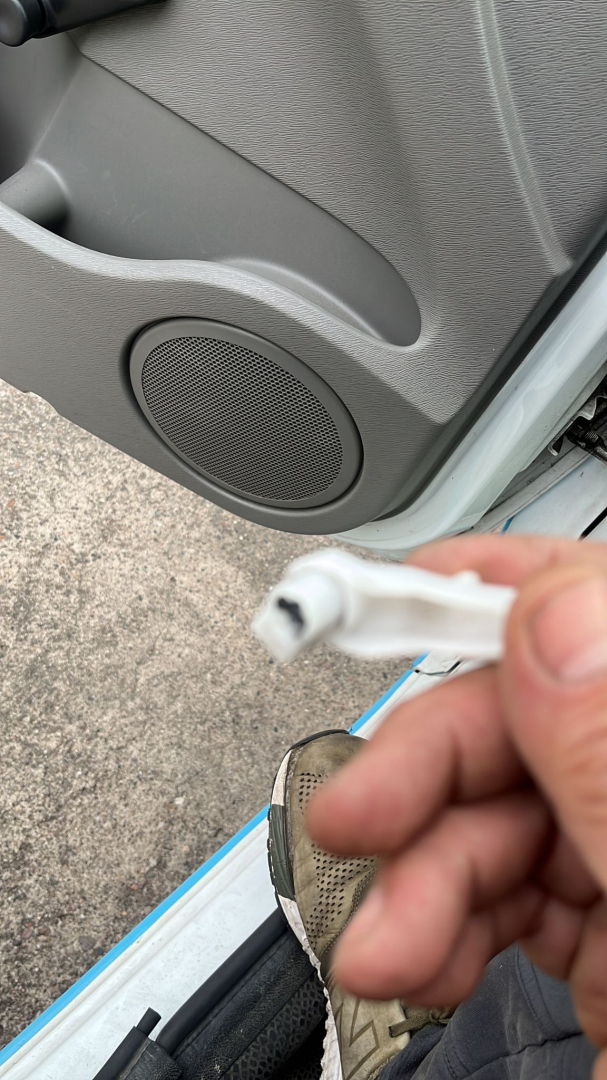

Und das ist das abgebrochene Teil:
![[image]](images/uploaded/20240715190838669573b6edbf9.jpg)
![[image]](images/uploaded/20240715190908669573d4076b6.jpg)
Wir sind halt IT'ler (Firmenwagen) und müssen den Schaden beheben
