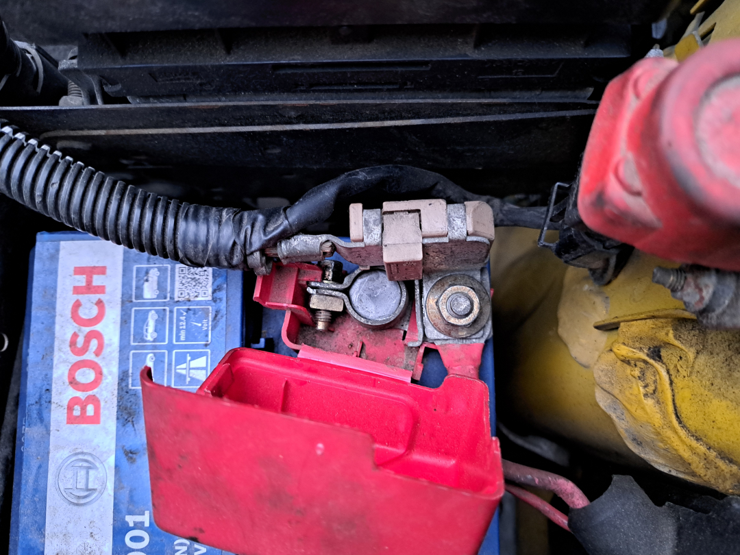

Hi,
hattest Du die Batterie ausgebaut?
Mach mal ein Bild dann kann man schauen ob alles wieder richtig dran ist.

gerdohnepferd, (vor 772 Tagen) @ Horst
Hallo Horst,
Danke!! mache ich morgen ein Bild
Gruß Gerd

gerdohnepferd, (vor 772 Tagen) @ Mc Stender
die Batterie war nicht ganz voll - aber das andere Auto hat eine Stärkere Batterei und der Motor lief. So habe ich auch sonst andere Autos gestartet mit platter Batterie. Daran sollte es nicht gelegen haben. Aber die Betterie ist wieder am Ladegrät und sollte morgen Mittag fit sein - ist auch erst 1 1/2 Jahre alt von Bosch.
Auf dem Dispaly leuchten nach einigen Sekunden heute Abend:
Batterie Bremse - normal es war nur die nicht völlig geladene Batterei dran
Stop, Service und Airbag die runde Leuchte für die Wegfahrsperre ging nicht aus!
Das Masseband habe ich schon gewechselt, aber ich werde morgen noch einmal nachschauen
Wenn ich das Bild hochgeladen bekomme - so habe ich die Betterie heute morgen angeschlossen
Den roten Knopf zum trennen habe ich nicht gedrückt - weiß ja wofür der ist - kann man den zurück setzen? Habe vorhin mal den roten Gummibezug vorsichtig abgenommen.
Ich glaube, jetzt habe ich alle hilfreichen Tips von euch beachtet. Ich lese gleich aber noch mal alle Antworten durch.
Danke !!!! :-) Echt klasse, dass ihr euer Wissen so gerne teil und anderen damit helft !!!!*thumbsup*
Liebe Grüße Gerd

Kangoo-Center -TML, 06618 Leislau, (vor 772 Tagen) @ gerdohnepferd
Moin drück zuerst auf den roten Knopf drauf . Es sollte " klicken " .
Dann Zündung an und die WFS Lampe beobachten , die muß ausgehen ! Sollte die das nicht tuen , hat sich die WFS durch die Unterspannung vermutlich aufgehängt . Batterie nochmal abklemmen und neu probieren . Wenns immer noch an bleibt muß der Clip ran und Fehler löschen , auch wenn keiner eingetragen ist !!!
