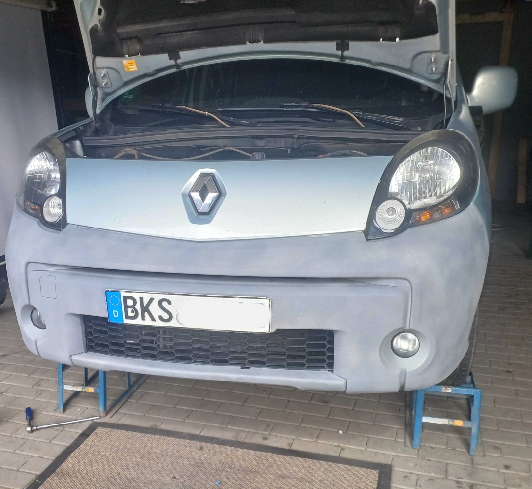

So, hatte zwar nicht allzu viel Zeit, da ich heute mit dem Kangoo auf ein Festival fahre und mein neuer Berlingo mir da (noch) zu schade ist, aber der Stoßfänger ist wieder einigermaßen heile.
Ausbau ging eigentlich relativ problemlos, bis auf einige Schrauben unter der Schürze, musste ich ausbohren. Dann mit Glasfasermatten und Harz in mehreren Schichten alles verklebt. Bei der Halterung des linken Nebelscheinwerfers musste ich auch etwas basteln, da die Halterungen alle abgebrochen waren. Anschließend noch bisserl gespachtelt, aus der Dose grundiert und dann 2 Dosen Unterbodenschutz drauf. Für meine Zwecke reicht das vollkommen aus.
Kosten (ca.): 12 € Harz und Glasfasermatten, 5 € Spachtel, 10 € Birne H11, 8 € für 1 Dose Grundierung, 18 € für 2 Dosen Unterbodenschutz = Summe: 53 €.
Von der Versicherung gab es noch ca. 250 €, also noch "Gewinn" gemacht.
