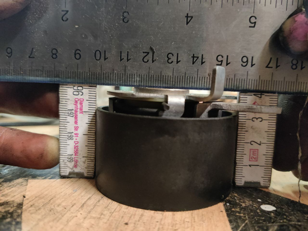

arno_n, (vor 625 Tagen) @ arno_n
So, das ernüchternde Ende vom Lied:
Die neue Spannrolle von SKF ist tatsächlich schräg!
Siehe Photo - 1mm Steigung auf 6cm entspricht etwa 1 Grad Schieflage...
Schade, ich hätte von nem Markenhersteller mehr erwartet. Hab jetzt die alte Spannrolle wieder eingebaut, und alles stimmt. Ich lasse das jetzt so - nicht so schön, aber die alte hat noch keine merklichen Abnutzungserscheinungen. (Ganz im Gegensatz zur alten WaPu, die hatte schon fühlbares Spiel.)
Kangoo II - Zahnriemen sitzt nicht richtig
Kangoo-Center -TML, 06618 Leislau, (vor 625 Tagen) @ arno_n
Wie war das ... Vertrauen ist gut , Kontrolle ist besser . ;-)
Am besten den Motor nach fertiger Montage kurz ohne Verkleidung laufen lassen das man sieht ob er richtig spurt .
