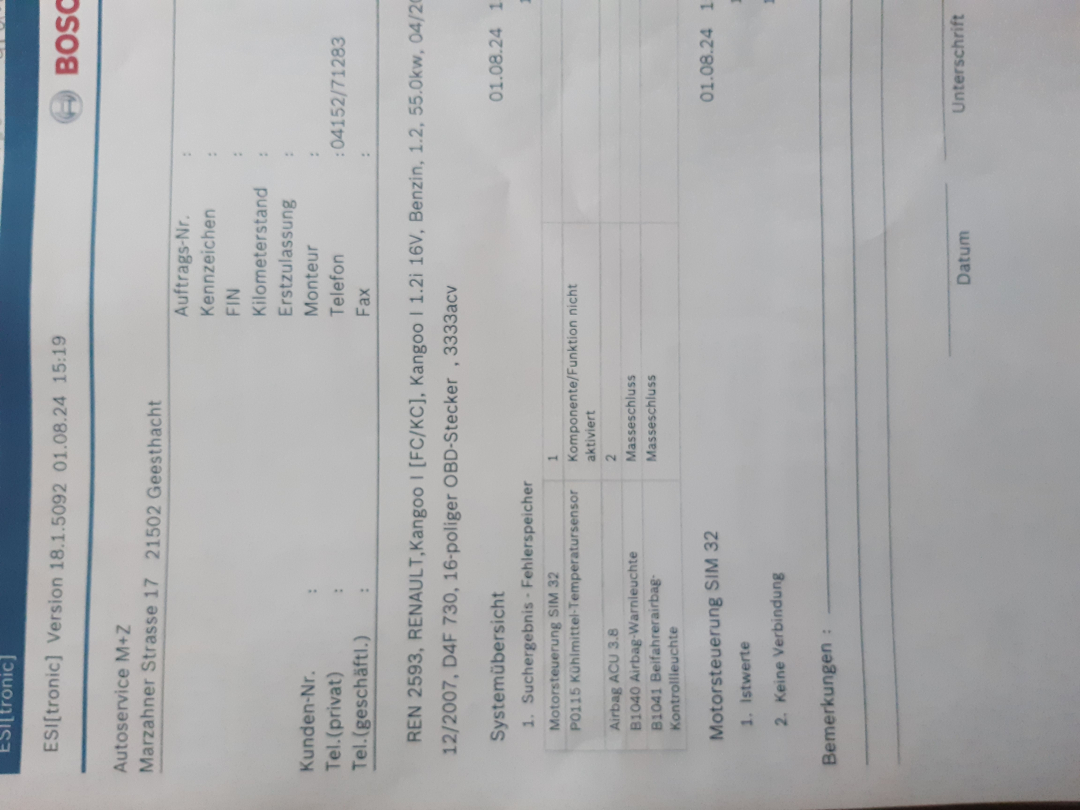

So,er läuft wieder normal. Werkstatt hat ausgelesen : Kühlmittelsensor defekt ( siehe Foto ).
Sensor erneuert. Einziger Unterschiede zu vorher : die Temperaturanzeige schwankt nicht mehr . Bisher war es oft so das die Anzeige erst 2 Balken und nach ein paar KM 4 oder 5 Balken anzeigte , dann aber ohne erklärlichen Grund wieder auf 1 Balken zurück ging , das ist jetzt vorbei. Gleiches Phänomen hatte der Clio meiner Frau ( 1,2 16 V DF 712 ), da habe ich den Sensor auf Verdacht gewechselt ohne das sich das Verhalten der Anzeige änderte ( Temperatutanzeige schwankte nach wie vor , ansonsten keine Probleme ). Ich werde weiter beobachten, und sollte sich da etwas ändern ( hoffentlich nicht ) werde ich berichten.
