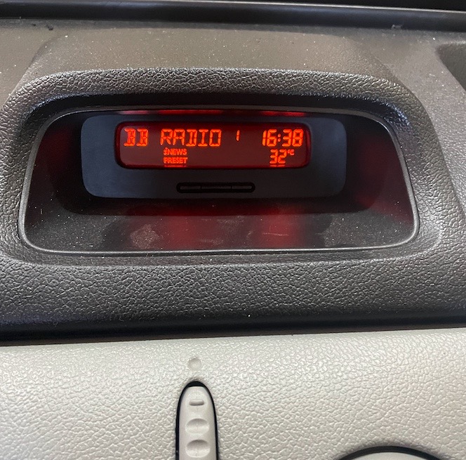

Vati, (vor 751 Tagen) @ Vati
vielen Dank an alle die mir geholfen haben. Das Radio kam gestern, heute rasch angestöpselt, Code eingegeben und siehe da..... es funktioniert. Alles läuft so wie es soll, der Ton ist für meine Fahrten zur Baustelle mehr als ausreichend. Mit ein bisschen Glück krieg ich vielleicht auch noch ein Foto hinten ran.[image]

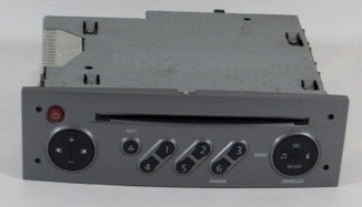

Vati, (vor 750 Tagen) @ Lotti Karotti
Bitteschön, läuft wie Bombe!
