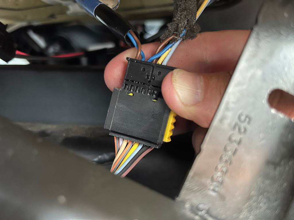

ich habe ebenfalls das Problem mit der Airbag-Leuchte.
Es könnte also sein, dass der Stecker Brücken hat, die ich beim Löten berücksichtigen müsste. Ich habe mal ein Bild für Euch und freue mich über hilfreiche Kommentare.
Herzlichen Dank[image]
Da sind keine Brücken drin .
Bei 8 Kabeln sind ja 2 für den Gurtstraffer , Sitzairbag , Gurtpipser und Sitzheizung . Was fehlt bei der deiner Kangoolette ?
