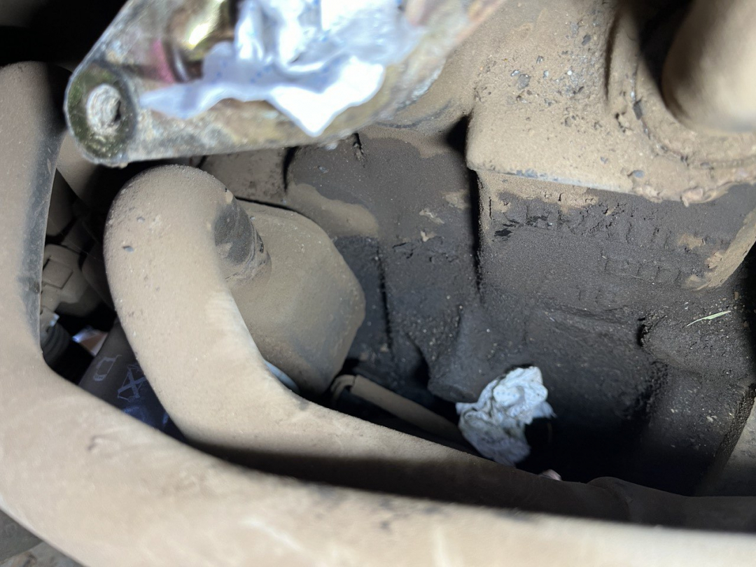

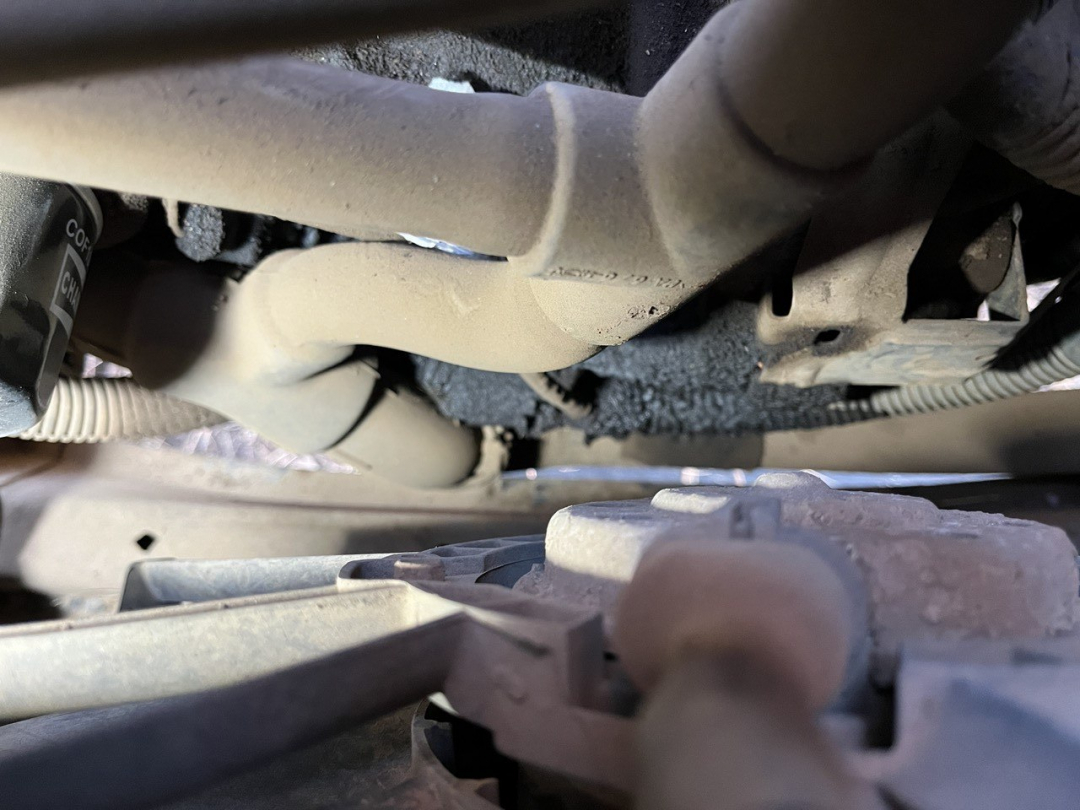

Vielen Dank. Also der Ölkühler war wohl ein Volltreffer...
die Kabelrohre darunter sind ziemlich eingesaut
Ich würde sagen, die Dichtung ist hinüber. Oder doch der Kühler selbst?

Kangoo-Center -TML, 06618 Leislau, (vor 590 Tagen) @ Anotherone
Naj so richtig frisch ölig ist das auch nicht . Es wird aber die Dichtung hinter dem Ölkühler sein . Die aus einem 4 eckigem Gummiring ist . Keine Ahnung obs die einzeln neu gibt . Im Reno Teilekatalog hab ich jedenfalls auf die schnelle nix finden können . Ich nehme einen halbwegs passenden normalen Gummiring . Der Dichtring sitz in der Rinne von dem aufgesetzten Blechring .

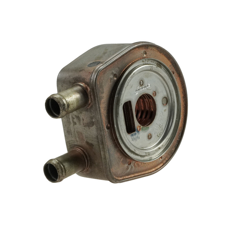

Vielen Dank. Naja, der steht seit ca. 4 Wochen, weil ich auf andere Ersatzteile gewartet habe, insofern ist frisch nicht unbedingt zu erwarten. Wie ist das Ding befestigt? Hab ein Bild mit einer Hohlschraube gesehen. Die Dichtung scheint es einzeln bzw. im Set mit zwei kleineren noch zu geben.

Hatte den Ölkühler ausgebaut und muss sagen, hab selten eine so zerfranste Dichtung gesehen. Sie war auch bündig mit den Metallrändern (es dürften also eher die Ränder aufgelegen haben), konnte also kaum noch ihre Funktion erfüllen. Hab jetzt übergangsweise eine Dichtung aus einem Ölfilter für einen Landcruiser eingesetzt, die ziemlich genau den richtigen Durchmesser hatte und ebenfalls flach an den Seiten ist. Denn bis die "richtige" Dichtung da ist, wird es mindestens 2-3 Wochen dauern...
Gibt es da irgendwo einen Wert, wie fest die Hohlschraube angezogen werden muss? Hab nix gefunden.

Kangoo-Center -TML, 06618 Leislau, (vor 584 Tagen) @ Anotherone
Das war zu erwarten das die Dichtung " tot " war . Wenn die vom Landkruser passt brauchst die andere nicht mehr einbauen . Fest machen nach Schraubergefühl . ;-)
