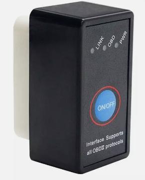

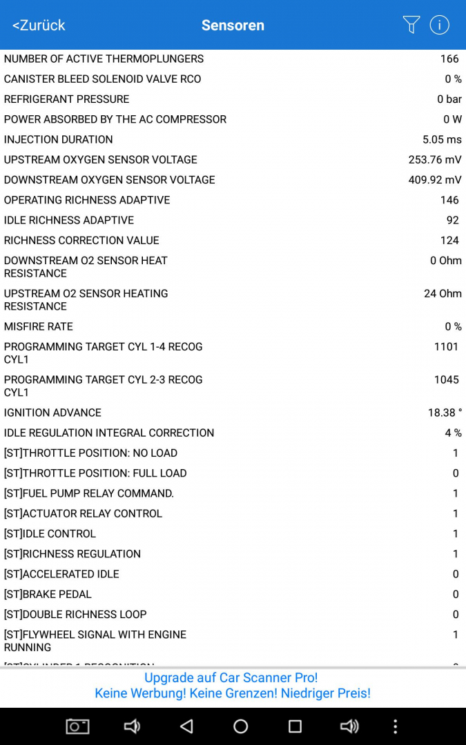

Kang Johnson, (vor 508 Tagen) @ Viki
gerade eben am 1,4er 1999 ausprobiert:
z.B. diesen Bluetooth-Adapter: https://www.ebay.de/itm/186492882044
10€ aus EU oder noch weniger aus Fernost
und car scanner ELM OBD2 fürs smartphone (ab android 7?).
Damit kann man unglaublich viele Sensordaten auslesen.
Ich meine, das ist ein ziemlich geringer Betrag und
wenn es nicht hilft, kann man immernoch in die Werkstatt fahren.

Retzer, (vor 505 Tagen) @ Kangoo-Center -TML
Wenn dein freundlicher unfreundlich ist und eh keinen Bock hat , dann kann es sein das er deinen alten Kangoo eh nicht mehr auslesen kann . Der aktuelle Clip kann nur noch bis ca. 2006 zurück auslesen !!! Das ist kein Witz .... der alte Clip der das noch konnte wird vom Support nicht mehr unterstützt und das Reno Abbo über die Software ist tot ! Wenn der Freundliche also nicht " kreativ " ist , kann er da nix machen .
stimmt borneo 1 - asde ist tot, die altmodelle sind aber auf borneo 2 umgezogen und das ist kein witz
suchst du in deiner clip installation nach TCOM_013 und neu TCOM_197
alle kwp ecus aus TCOM_197 kannst mit android phone, pyclip app und 10 euro elm dongle lesen
