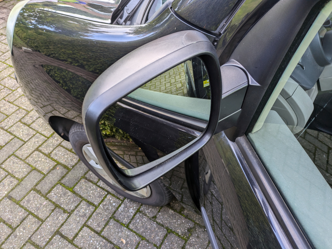

Moin!
Bei meinem Kangoo von 2010 wackelt der linke Seitenspiegel während der Fahrt bei höheren Geschwindigkeiten. Es handelt sich wahrscheinlich nicht um einen Original-Spiegel. Die Schrauben sind fest. Es wackelt die Konstruktion, bei der man den Spiegel auch drehen kann. Auf der rechten Seite beim Original Spiegel wackelt nichts.
Hatte jemand das Problem schon mal? Oder kann man mir jemand empfehlen, ob ich lieber einen Original Spiegel nachkaufen sollte oder einen anderen Nachbauspiegel, um das Problem zu beseitigen? Oder kann ich den vielleicht sogar reparieren?

Kangoo-Center -TML, 06618 Leislau, (vor 558 Tagen) @ purechris
Das kenne ich auch zu genüge , die aus dem Zubehör sind da wohl nicht der Brüller .
Mach mal das Glas raus und mach ein Bild von der Glasrückseite .

purechris, (vor 540 Tagen) @ Kangoo-Center -TML
Hier noch ein Bild wie gewünscht. Ich wollte mir allgemein das Innenleben mal etwas angucken. Leider ist mir direkt beim Entfernen vom Spiegelglas von der elektrischen Verstellung das weiße Plastikdings abgebrochen, auf dem die Zähne zum Verstellen sind. Dementsprechend wackelt es jetzt noch mehr. Würde mir daher jetzt einen neuen kompletten Spiegel kaufen. Denke nicht, dass man dieses kleine Plastikdings einzeln kaufen kann :(

Kangoo-Center -TML, 06618 Leislau, (vor 540 Tagen) @ purechris
Nein die kleinen Plastikstangen bekommst nicht einzeln . Am Spiegelglas fehlen so kleine Blechstreifen die an den runden Bereich der Aufnahmeplatte greifen . Das stabilisiert das Glas .

purechris, (vor 529 Tagen) @ Kangoo-Center -TML
Die sind nur bei den Original-Spiegeln dabei oder woher kommen diese Streifen?

purechris, (vor 529 Tagen) @ purechris
Habe mir, nachdem das Plastikdings abgebrochen ist, wieder einen Komplettspiegel (nicht original) geholt in der Hoffnung, dass es dort vielleicht nicht wackelt. Aber das Spiegelglas wackelt trotzdem. Scheint wohl der gleiche Spiegel zu sein. Das einmal zur Info für die Nachwelt, falls jemand das gleiche Problem hat.
Ich lasse es jetzt erstmal so. Könnte ich die Zeit zurückdrehen, dann wäre ich vielleicht eher zum Schrottplatz gegangen, um einen Original-Spiegel zu kaufen.

Kangoo-Center -TML, 06618 Leislau, (vor 528 Tagen) @ purechris
Meine Erfahrung ist auch das die Zubehörspiegel alle wackeln und diese haben diese besagten Blechstreifen auch nicht am Glas dran .
Theoretisch könntest die Streifen aus dünnem Federstahlblech selber drechseln .

Bali ⌂, (vor 555 Tagen) @ purechris
Hallo Christian,
ich habe die originalen Spiegel und sie wackeln beide bei hohen Geschwindigkeiten.
Ich habe das nach der Übergabe direkt bemängelt. Antwort: Schulterzucken.
Nach Rücksprache mit Renault wurden vom Händler dann Gewichte an die Rückseite der Spiegelscheiben angebracht.
Hat das Wackeln etwas verringert, aber nicht beseitigt.
