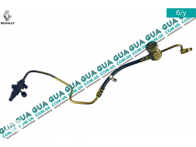

Ich hab das bedauerliche Problem dass bei meinem Kangoo die Kupplungsleitung durchgerostet ist , Ersatz gibt's natürlich beim Händler nicht mehr ( eh klar) .
Kann mir jemand einen Rat oder Tipp geben wie ich an eine gute intakte Leitung komm ?
Neu wäre natürlich der Oberhammer aber die find ich leider nur in Russichen Gebieten und da denke ich mal wird hier nix ankommen.

Ersatzteilnummer : 8200042482
... fast vergessen 😅
Kupplungsleitung

Leitung ist schon ausgebaut , Familie-Kangoo steht ohne Getriebe auf der Bühne, weil ich dachte dass der Kupplungszylinder defekt ist.
Das reparieren von Leitungen hab ich noch nicht gemacht... dürfte aber an der Leitung auch nicht so einfach werden, da das Stück welches weggerostet ist das Rechte auf dem Foto ist. Recht nah am Anschluss ( quasi der ganze Bogen vom Anschluss bis zu dem [ich nehm mal an] Druckspeicher) .

Aus Ermeto-Teilen nachbauen oder Schlauch machen lassen beim Hydraulikschlauchservice. Der muss dann gegen DOT4 resistent sein und da bekommen einige Schauchbuden kalte Füße weil sie Bremse vermuten. ALso wird Stahlrohr und Ermeto-Fittinge wohl leichter sein.

Ich mach mich mal schlau bezüglich den Schneidringverschraubungen.
Es wird doch Firmen geben ... die so Leitungen richten können.. professionell.
Das Internet gibt ja leider nicht viel her was Ersatz angeht, weder gebraucht noch neu .
