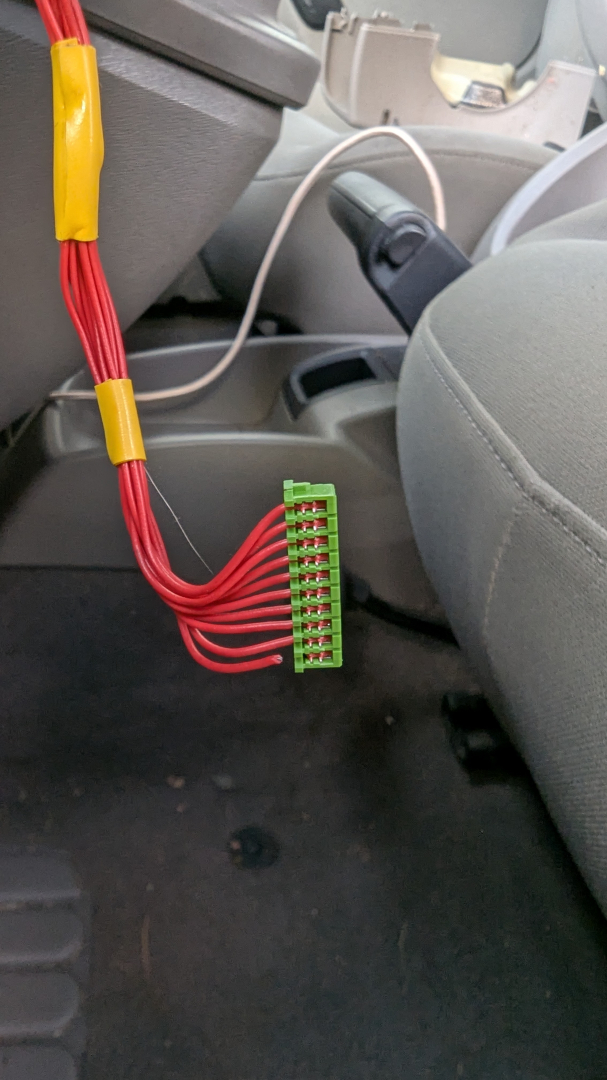

BastelRudi, (vor 516 Tagen) @ Kangoo-Center -TML
Es war tatsächlich ein Kabelbruch am Stecker des Blinker/Lichtschalter. [image]
Weil der Stecker bei jedem Blinkvorgang bewegt wird, ist der Kabelbruch eigentlich vorprogrammiert. Es wundert mich, das es so lange gehalten hat.
Noch mal vielen Dank für den guten Tipp.
Gruß Rudi
