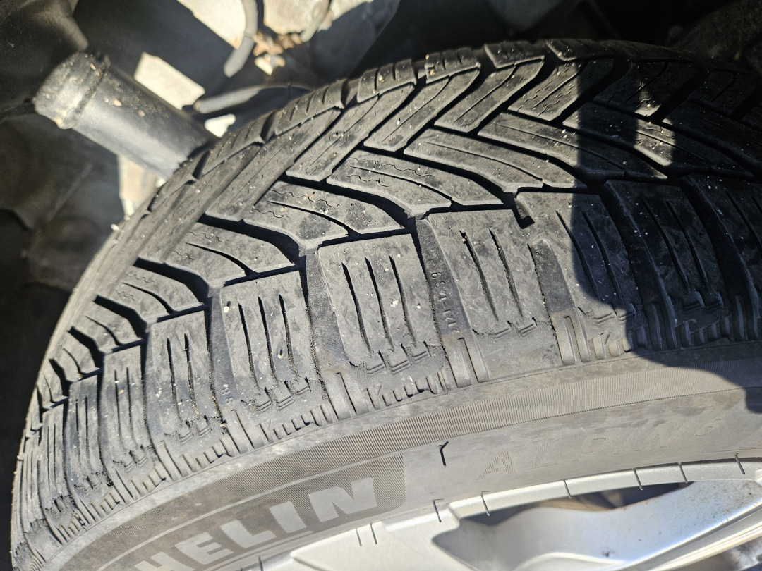

Hallo zusammen,
ich habe jetzt seit ca. 5000km neue Reifen auf der VA, nachdem die anderen schon innen stark abgefahren waren.
Vor dem Reifenwechsel habe ich die Querlenker, Federbeine inklusive Domlager und Stoßdämpfer, Spurstangenköpfe und Antriebswellen neu gemacht.
Jedoch fangen die neuen Reifen jetzt auch schon an innen stärker zu verschleißen als außen.
Wenn der Kangoo normal dasteht hat er auch leichten negativen Sturz, ist das normal?
Reifen innen abgefahren - mit meinem Latein am Ende

Wie bist Du beim Einstellen der Spur vorgegangen? Hast Du berücksichtigt, dass die Spurweite vorne und hinten unterschiedlich ist? (Nur falls Du manuell vermessen hast und gedacht hast....einfach Line parallel zum Hinterrad... das geht nicht)
Wie geht es den Traggelenken?

Traggelenke sind mit den Querlenkern neu gekommen. Spur ist in der Werkstatt eingestellt worden, auch wenn es nicht über die eigentliche Spureinstellung sag, ich weiß, der Kangoo fährt auch schön geradeaus.
Ahh sorry hatte ich überlesen.
Dann sind die Axialgelenke auch noch Kandidaten.
Das sind die Geleke an den Spurstangen aber an der Seite der Lenkung. Die Radseitigen Spurstangen Geleke hast Du ja schon getauscht.
Die anderen sind unter den Schutzgummies der Lenkung drunter.
Das ist ein Gelenk incl der Spurstange. Die sind in die Zahnradstange der Lenkung eingeschraubt.
Manchmal haben die im ausgefederten Zustand kaum Spiel im eingefederten Normalzustand aber viel.
Hast Du ein Vermessungsprotokoll bekommen?

Vermessungsprotokoll habe ich leider nicht zur Hand, aber es war alles im grünen Bereich. Die inneren Gelenke an den Spurstangen habe ich für den letzten TÜV schon tauschen müssen, die sind also auch erst knapp 2 Jahre alt.

Welchen Luftdruck fährst du ?
Was für Reifen , Hersteller und Größe ?
Fährst du immer beladen ?

Fahre jetzt Nexen blue 4season. Bin vorher Goodyear allseason gefahren. Luftdruck ca. 2.2bar und vollbeladen nicht unbedingt, aber immer mit meinem Campingausbau, Dachbox und Solar aufm Dach.
Also nicht leer, aber auch nicht an der Nutzlastgrenze.

Welche Reifengröße ... ?
Wurde die Achsvermessung mit dem ganzen Rödel oder ohne gemacht ?
2,2 sind zu wenig , egal was da eine Bedienungsanleitung sagt !

Das sind 175/65 R14 Schlappen, die Achsvermessung ist mitsamt der Beladung erfolgt.
Welcher Reifendruck ist denn empfehlenswert?

In meinem Bordbuch meine ich stehen (verstärkte Reifen?) 2,8 - 3,2 Bar. Ich fahre meine Reifen in der Regel am oberen Rand, Die Winterreifen bei Schnee mit einem halben Bar weniger.

Ich würde wohl sogar die Hinterachse einen Ticken anheben um wieder " eine Linie " ins Fahrwerk zubringen , ist ja mit den Drehstäben machbar sofern sich da noch was bewegen lässt .

Hab da heute auch ein sehr tolles Verschleißbild am Reifen meines 4x4 entdeckt. Wird auch die Spureinstellung mit den neuen Sommerreifen kommen.
Kangoo-Center -TML, 06618 Leislau, (vor 437 Tagen) @ Karnivorus
Karnivorus, (vor 437 Tagen) @ Kangoo-Center -TML
2,5 bar.
Rechts sieht alles gut aus.
Links leider nicht.
