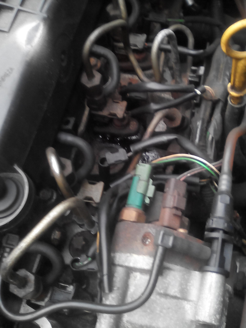

was ist das da neben der batterie wo die drei diesel-schläuche abgehen , ein schlauch hat einen gummiblasebalg dran, was ist das ganze? wozu?
in einem schlauch ist luft, wenn ich etwas am balg pumpe füllt es sich wieder?

Und ja der Balg ist zum Diesel vorpumpen aus dem Tank . So lange pumpe bis keine Luft mehr zu sehen ist .

WOHIN FÜHREN DIE DREI SCHLÄUCHE? warum drei u nicht vier?

Es sind doch 4 Schläuche ... rein in den Filter , der mit dem Pumpbalg , raus zur Hochdruckpumpe , zurück von der Hochdruckpumpe und zurück zum Tank .

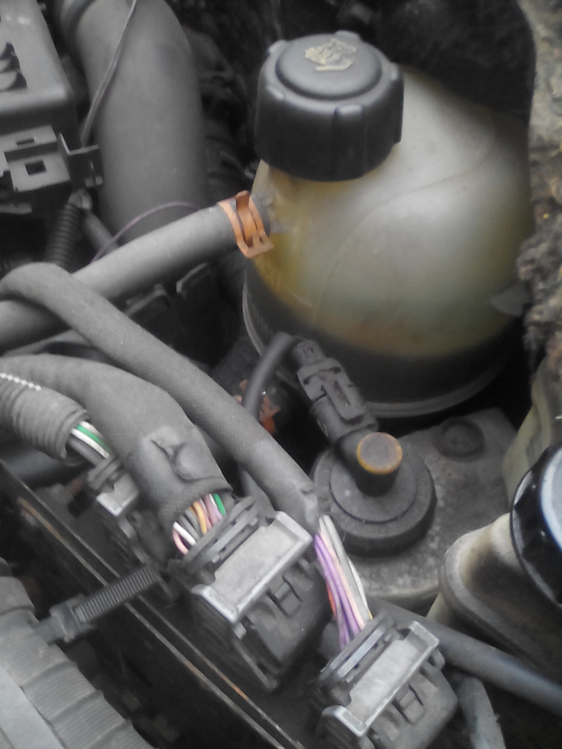

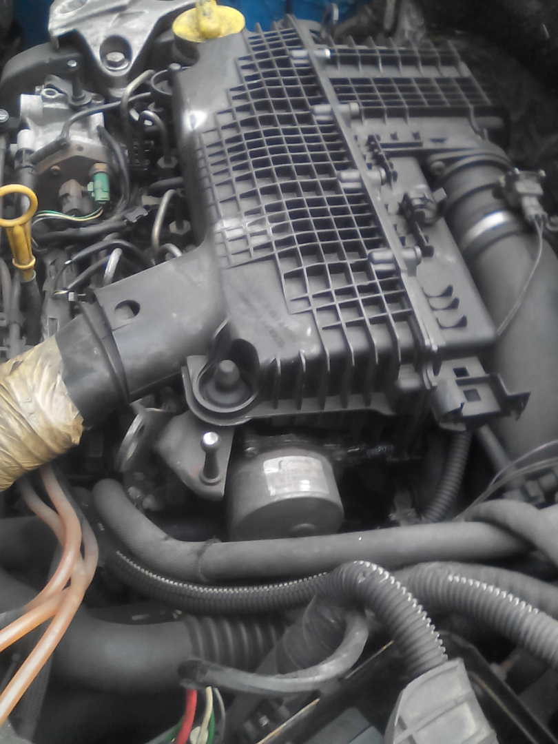

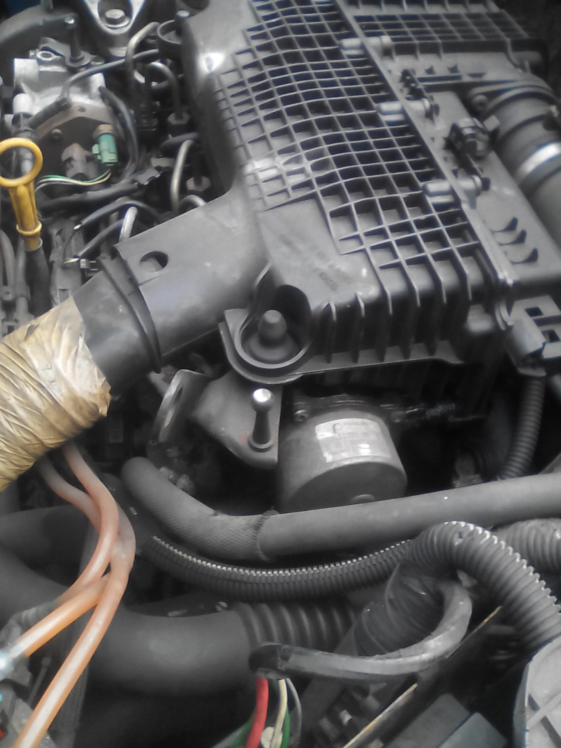

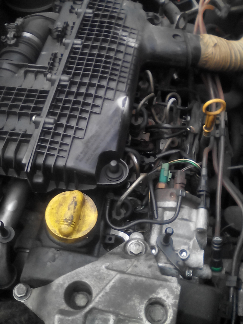

Und der wundert sich, wenn der Kübel bei Frost nicht anspringt?!? Mal ehrlich, es ist im Grunde frech hier wegen Batterie zu fragen, wenn man Frittenfett, PÖL oder sonstwas in den Tank kippt und das nicht mitteilt. Logo dass die Batterie leergezogen wird, wenn man statt Diesel teilgeronnene Pampe in das Rail pumpen will...
hab mal bilder v motor gemacht
kangoofahrer, haßmersheim/neckar - jetzt 74722 buchen, (vor 544 Tagen) @ Superaxel
[image][image][image][image][image]
