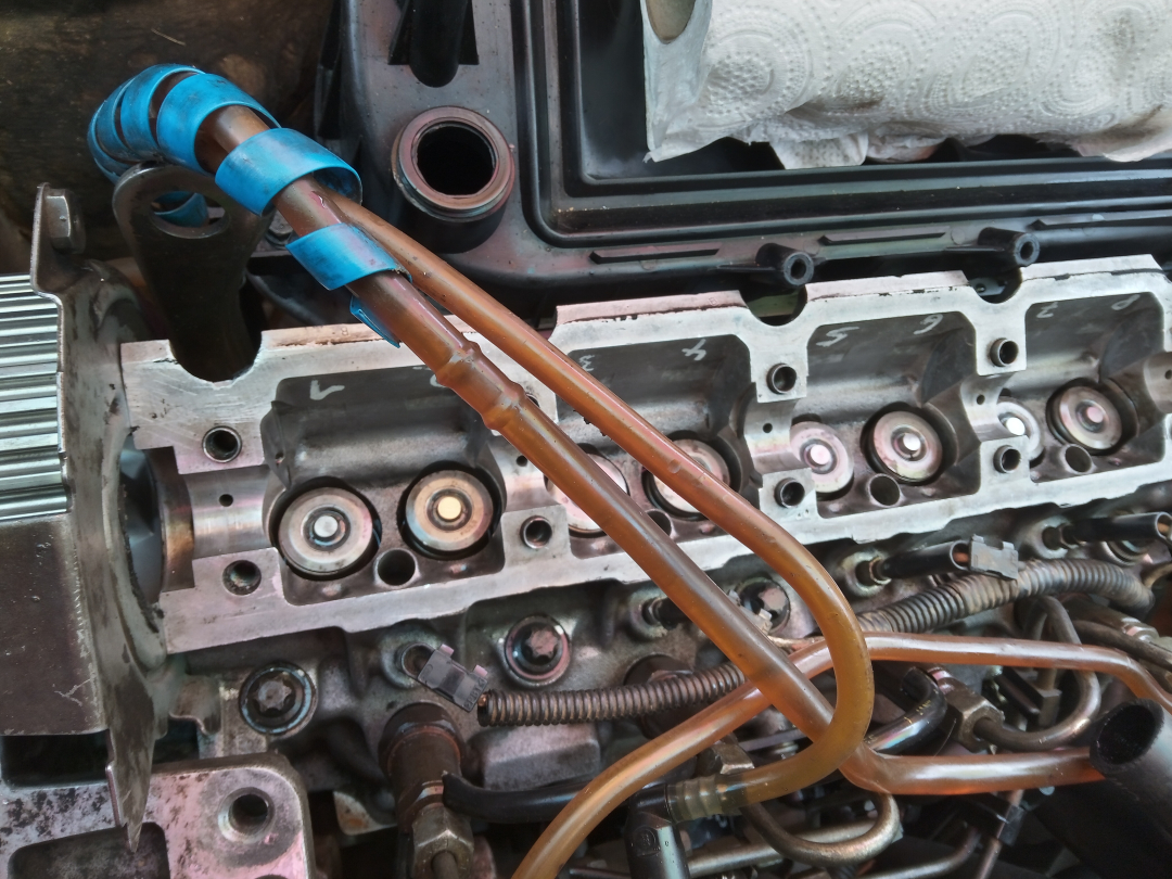

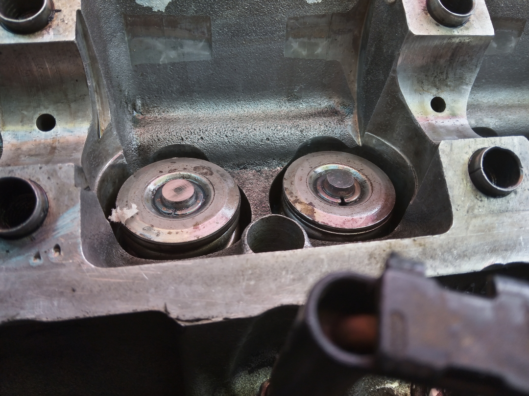

Mach mal nen Bild vom Ventil oben im eingebauten Zustand mit Feder .

Im Moment regnet es und ich arbeite draußen und so muss ich erstmal die Nockenwelle ausbauen und dann kommt das Bild.

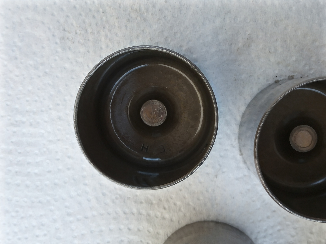

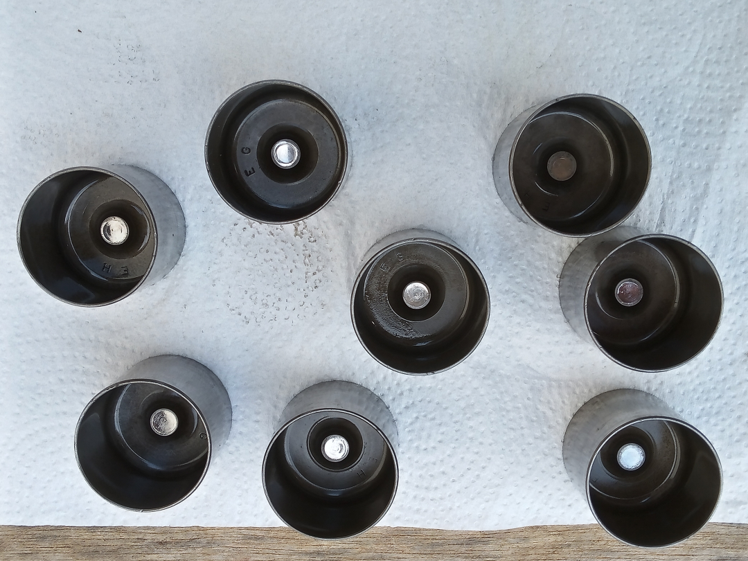

Wie sehen die alten Tassenstößel aus ?

gingu, (vor 435 Tagen) @ gingu
Ventile passen nicht?

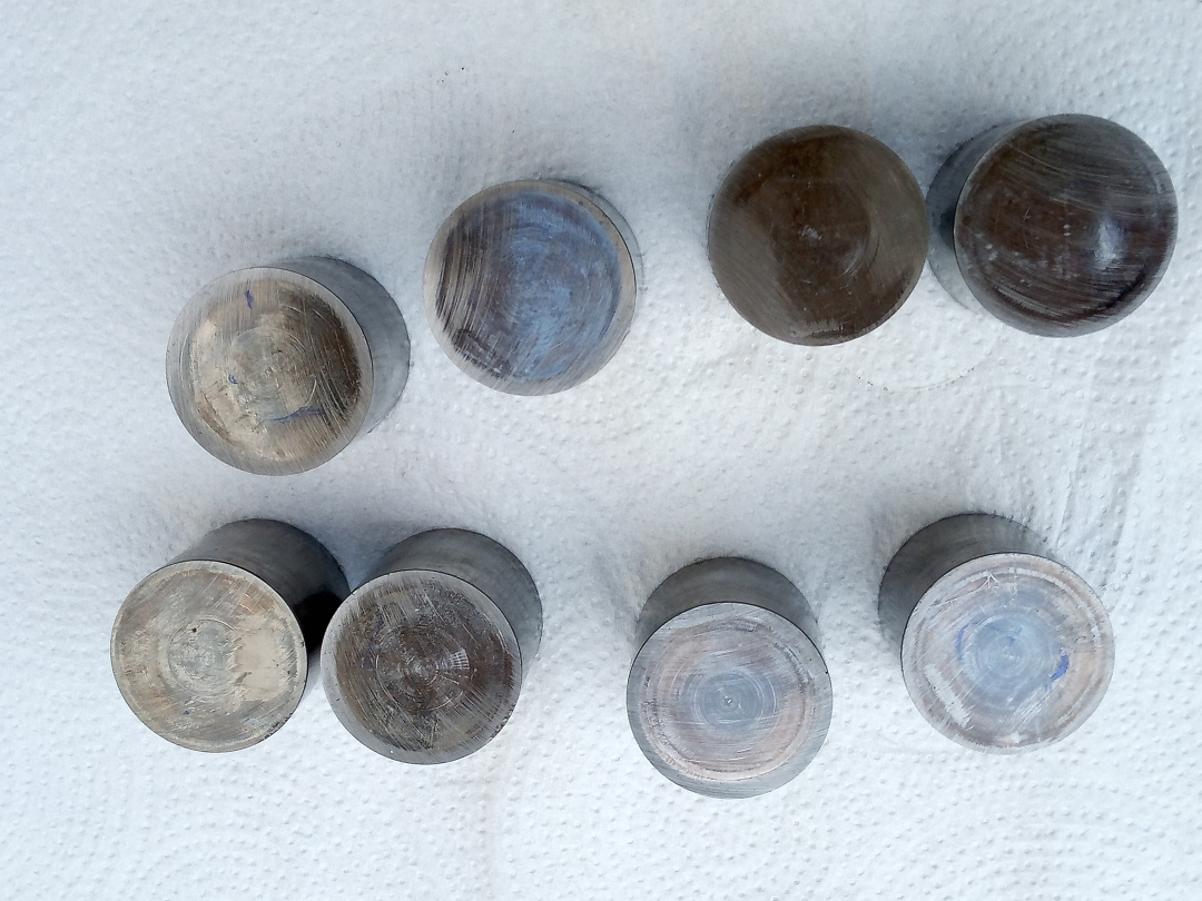

Einer von diesen Tassen stößeln ist stark abgenutzt und ich denke mal dass das Ventil gestaucht war und deshalb die hohe Abnutzung.
Die Stößel haben die Bezeichnung:
4x EH. und 4x EG ich hatte die Stößel nummeriert aber die Zahlen sind schon abgewaschen, und da ich mich auch febi bilstein verlassen habe, kann ich diese nicht mehr zuordnen und weiß nicht mehr welche von denen zum Einlass oder zum Auslass gehören...
Zu viel Hektik.
Vielen Dank für deine Bemühungen und ich werde jetzt erstmal im Internet nachsehen, welche Ventile jetzt passend sind dank der OEN Nummern die du geschickt hast.
Was hältst du von den Stößeln, sind sie noch zu gebrauchen.
Ich habe hier nur eine schieblehre und kann somit gar nicht bestimmen, wie hoch diese Stößel denn überhaupt sind?

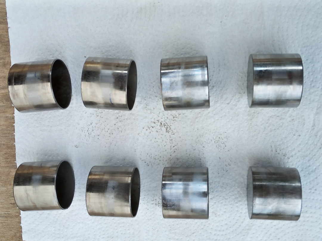

Zum ausmessen der Tassenstößel braucht es entweder eine Bügelmeßschraube 25 - 50 und den Einstelldorn dazu . Den Dorn innen auf den mittleren Punkt stellen und messen .
Oder einen Halter mit Meßuhr . Nur mit nem Meßschieber wird das etwas schwierig .
Alle Tassen ausmessen und aufschreiben . Dann einfach alle rein setzen , NW drauf und ausmessen .
Dann so lange hin und her tauschen bis das beste Ergbnis bei raus kommt .
Wenn du aber zu weit weg vom Idealfall bist , brauchts dann wohl doch neue im passendem Maß .

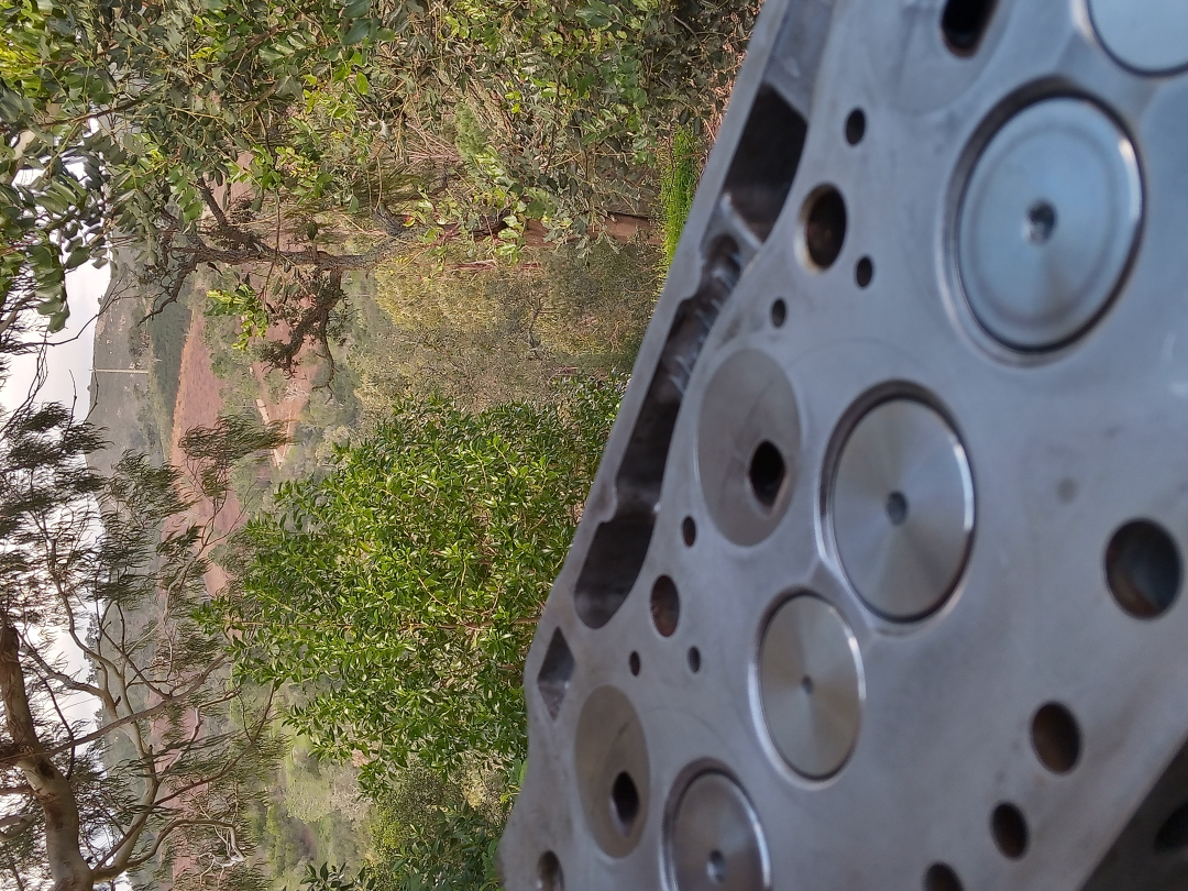

Ich habe durch viel nachmessen und durch eure Links und die richtigen Angaben feststellen müssen, dass die ventilsitze nachträglich nachgeschliffen wurden und dadurch die Ventile zu weit nach oben kamen.
Jetzt habe ich erstmal ganz umständlich die tassenstößel ausgemessen und auch die Länge der alten Ventile bestimmen können indem ich viel hin und her gesteckt und geschraubt habe.
Wichtig war mir dabei dass ich ein und dasselbe Messwerkzeug benutze, ein günstiger Messschieber aus dem Aldi mit digitalanzeige dem ich nicht ganz traue aber der mir immer dieselben Ergebnisse liefert.
Somit habe ich mir alles aufgeschrieben und miteinander gegengerechnet wobei ich mich fast verrechnet hätte.
Mittlerweile habe ich fünf Ventile mit einem schleifgerät oben an den Köpfen herunterschleifen können. So taste ich mich jetzt langsam an die richtigen Maße an wobei ich ja drei verschiedene Größen an tassenstößeln habe.
Ventil durchstecken, tassenstößel oben drauf, Nockenwelle oben drauf und dann ausmessen und langsam immer weiter herantasten bis der richtige Wert stimmt.
Das ist jetzt sehr aufwendig aber ich finde, für mich ist das hier die einzige Lösung die ich habe. Und jetzt schicke ich euch mal ein Bild.

Horst, (vor 434 Tagen) @ gingu
bearbeitet von Horst,
Ist doch eine pragmatische Vorgehensweise.
Wenn Du das sauber machst sollte das auch so funktionieren.
Ich erinnere mich an ältere Einzylinder Honda Maschinen Motoren, da stellt man das Spiel auch durch Abschleifen der Ventile ein. Keine Ahnung ob das bei den aktuellen GX immer noch so gemacht wird. Wohl eher nicht, die haben ja jetzt glaub Kipphebel.

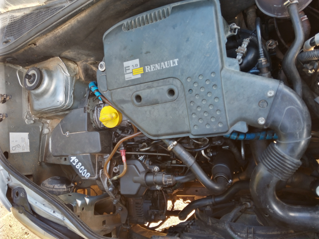

Motor läuft wieder[image]
Gestern schien die Sonne und ich konnte die Reparatur fortsetzen, die dieselleitungen entlüften und den Motor starten.
An einem Ventil klickert er ein wenig aber das macht ja nichts denn er läuft wieder wie geschmiert.
Vielen Dank an alle die mir geholfen haben und weiterhin gute Fahrt.
