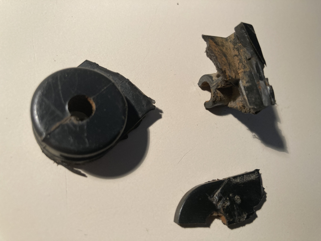

Hallo Forum ,
ich fahre einen Kangoo Rapid dci70 2004 und musste meine Hinterachse tauschen . Hat alles geklappt . Nur ist mir beim Ausbau der alten Achse das Plastikteil , welches den Stab zum Bremskraftregler führt , zerbrochen. Gestern war ich bei Renault , dort sagte man , dass es für mein Auto keine Teile mehr gibt :-( . Hat von euch jemand eine Idee , was ich da machen kann ? Ohne kann man nicht fahren . Die Hinterachse bekommt zu hohe Bremskraft , logisch , wird ja auch nicht geregelt .
Ein Foto vom zerbrochenen Teil habe ich . Weiß aber nicht , wie ich es hier einfügen kann . Die beiden Halteklipse für die Bremsleitungen , die in Achse eingeklipst werden , würde ich auch gerne erneuern .

Bastel das mal wieder zusammen und mach dann ein paar Bilder.
Oft hilft dann die Bildersuche bei Google weiter das Teil zu finden.

Rapid, (vor 384 Tagen) @ Horst
Das geht leider nicht mehr , ein Teil ist zersplittert und unauffindbar…. So ein Ding muss doch an jeder Hinterachse mit Bremskraftregelung dran sein ??

merlin-weser, (vor 384 Tagen) @ Rapid
Hallo Rapid,
welchen FC../KC.. Typ hat dein Kangoo denn?
Hierüber kannst du unter folgendem Link einmal suchen und evtl. die originale Teilenummer raus suchen und dann mal selber im Netz suchen. Habe selbst auch schon originale Ersatzteile im Netz gefunden, die von Renault nicht mehr lieferbar waren.

Kangoo-Center -TML, 06618 Leislau, (vor 383 Tagen) @ Schrauber
Mit ABS kein LAB und umgekehrt .
Ich kann mal schauen ob ich so ein Teil noch habe , glaub ich aber eher nicht .
Und wenn dann bekommt Mann es wohl nicht heile entfernt . Das letzte mal beim Drehstab wechseln war auch eins was zerbröselt war . Ich konnte es aber noch irgendwie fest bekommen .
