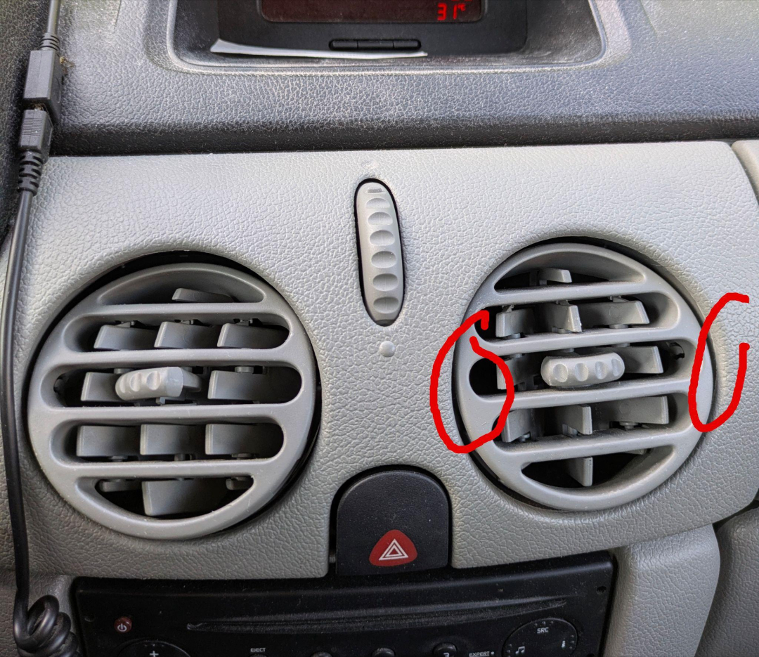

das Thema Lüfterdüsen war ja schon öfter dran. In meinem Fall lassen sie sich nicht mehr einstellen, weil die Lamellen die Verbindung zueinander verloren haben.
Ich habe allerdings das Problem, dass ich gar nicht weiß, wie ich an die mittleren Düsen rankomme. Der facegeliftete G1 hat nirgendwo in der Nähe (sichtbare) Schrauben, die einzigen die ich am Armaturenbrett finde sind unter dem Heizungsregler und rechts/links an den Türen. Insofern passen die Hinweise und Tips, die ich gefunden habe, nicht
Beim Bj.2000 kann ich leicht die einzelnen Segmente entfernen, beim 2006er sieht es aus, als wäre es ein durchgehendes Plastikteil über die gesamte Fahrzeugbreite. .
Ist das wirklich so? Oder übersehe ich was?
Viele Grüße, Klaus

Die kannst du genau so ausklipsen wie die linke und rechte Düse auch. Die Düsen am Drehpunkt mit einem Plastehebel aus der Verankerung hebel, fertig. Ich hab die schon so oft ausgebaut, jetuzt kann man diese sogar mit den anderen tauschen wenn man mag.

vielen Dank für die Antwort. Du meinst also, einfach rechts und links mit z.B. einem Reifengeber vom Fahrrad raushebeln? [image]
Hätte ich mich nicht getraut. Werde ich probieren.

Nimm nen Schraubendreher. Ein normaler Reifenheber passt das nicht rein.

vielen Dank, die sind wirklich zu breit.
Hinten war der Verbindungssteg rausgehüpft, nachdem die mittlere Lamelle durch diese Lüftungsgitter-Handyhalter reingedrückt worden war.
Jetzt passt es wieder
