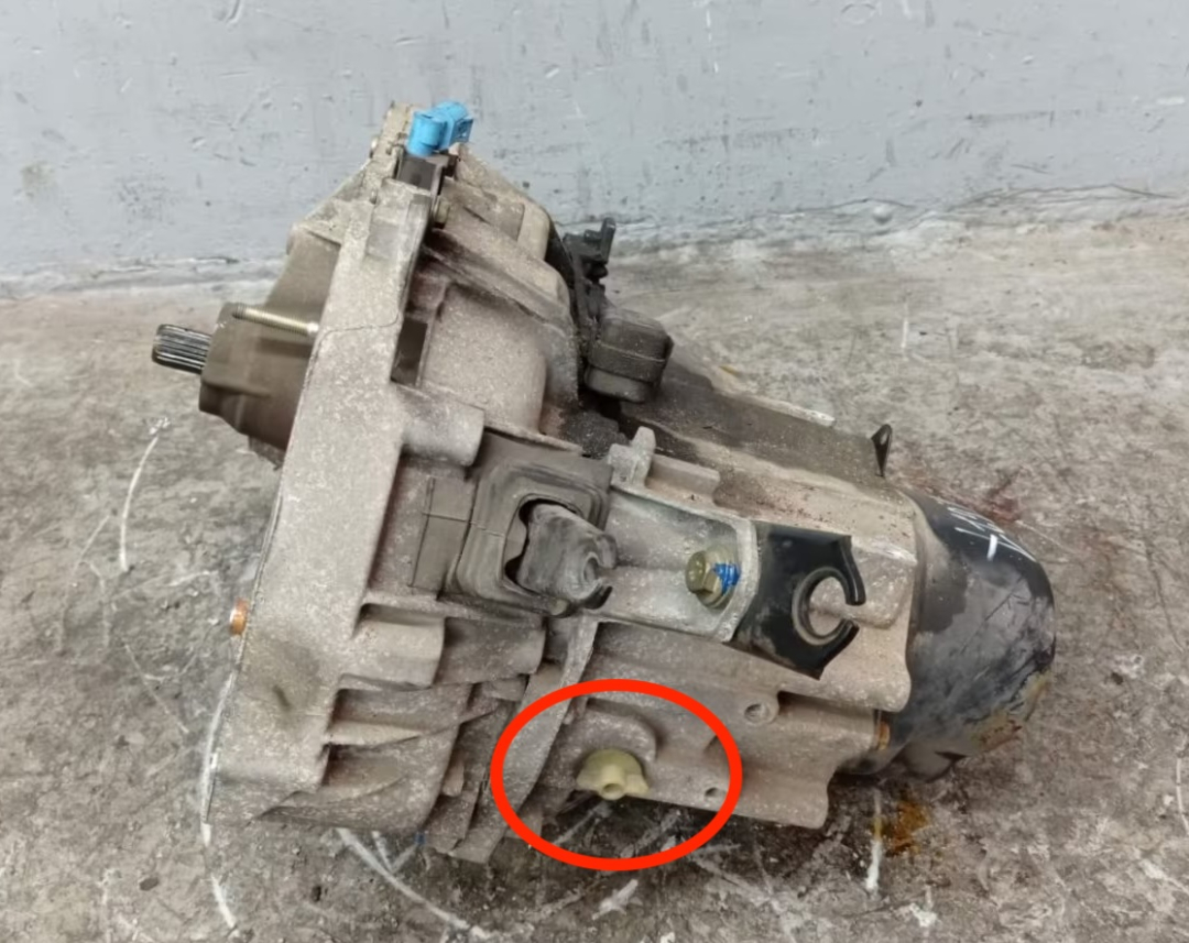

Leg Dich unter das Auto. Vorne links am Getriebe ist die Schraube. Ein wenig Mitwirkung und ne Taschenlampe ist schon notwendig. Finde grad kein passendes Foto.
Ich gehe von einem G1 Kangoo bis ca 2008 aus?
Superaxel, Das Herz Westfalens, (vor 310 Tagen) @ Mittelalter
bearbeitet von Superaxel,
Bitte sehr. Gemopst und markiert. Unter der schwarzen Kappe rechts im Bild ist die Mimik des 5. Ganges verborgen. NICHT einfach öffnen, das steht in einem Ölbad. Aber hier könnte evtl. noch etwas von aussen zu retten/tauschen sein. Bei mir war es ein Lagerring der sich zerlegt hat.

Foto Getriebe Kangoo 2011
Auch hier ist eine Kunststoffschraube für den Einlass zu sehen. SOVIEL ander scheints nicht zu sein.

Die Schraube lieg ja seitlich, kann man da Öl einfüllen ohne das Öl aus dem Getriebe ausläuft?
Die Schraube liegt in Fahrtrichtung vor, nicht seitlich. Auffüllen bis es rausläuft, hab ich aber schon geschrieben. Das Getriebe läuft in einem offenen Ölbad.

Die Unterkante vom Loch ist der Pegel der an Öl drin sein muss.
