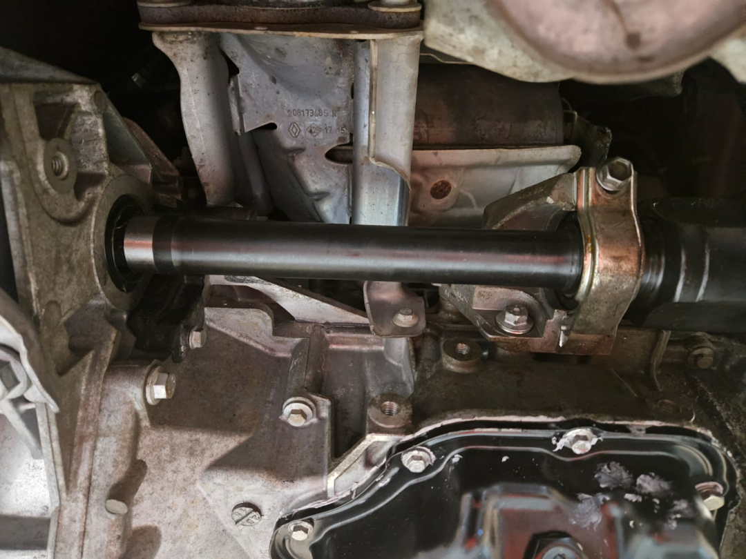

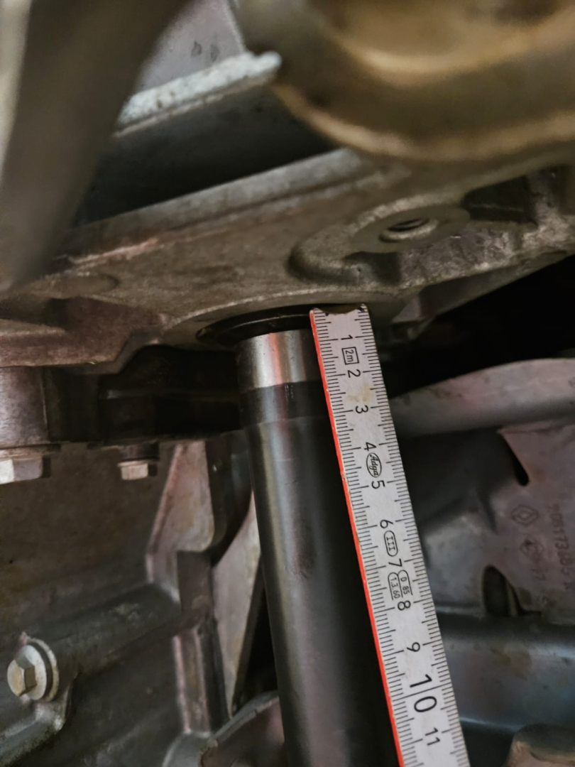

Hallo zusammen,
Wir stehen hier gerade vor einem Riesen Problem.
Wir haben einen Kangoo Bj.2015 mit einem 1,2l Benziener und dem TL4 ( 6 Gang ) Getriebe.
Schlüsslenummer: 3333 BCC
Hier ist das Problem das jemand eine neue Rechte Antriebswelle verbaut hat, welche Wahrscheinlich zu Kurz ist.
Wenn das Wellen-Zwischenlager in der am Motor befestigten Halterung sitzt, Ist die Welle aber im Getriebe nicht komplett drin, wodurch die Vorgesehen Dichtfläche für den Simmerring nicht an der Passenden stelle sitzt.
Wir sind hier sehr am Verzweifeln, und können uns nicht erklären wo hier der Fehler sein soll. Denn es gibt keine anderen Antriebswelle. Auch beim Teilelieferant, weis man sich nicht mehr zu helfen.
Evtl. hat hier jemand eine Lösung.?
Vielen Dank.

benni23x, (vor 85 Tagen) @ Kangoo-Center -TML
Hier wären 2 Bilder, wo das Problem zu sehen ist.
Das Zwischenlager sitzt Passgenau im Lagerblock
[image][image]

Vielleicht ist bei der Montage der Lagerbock kaputt gegangen und es wurde ein anderer Verbaut, der auf den ersten Blick passt auf den zweiten dann doch nicht.
