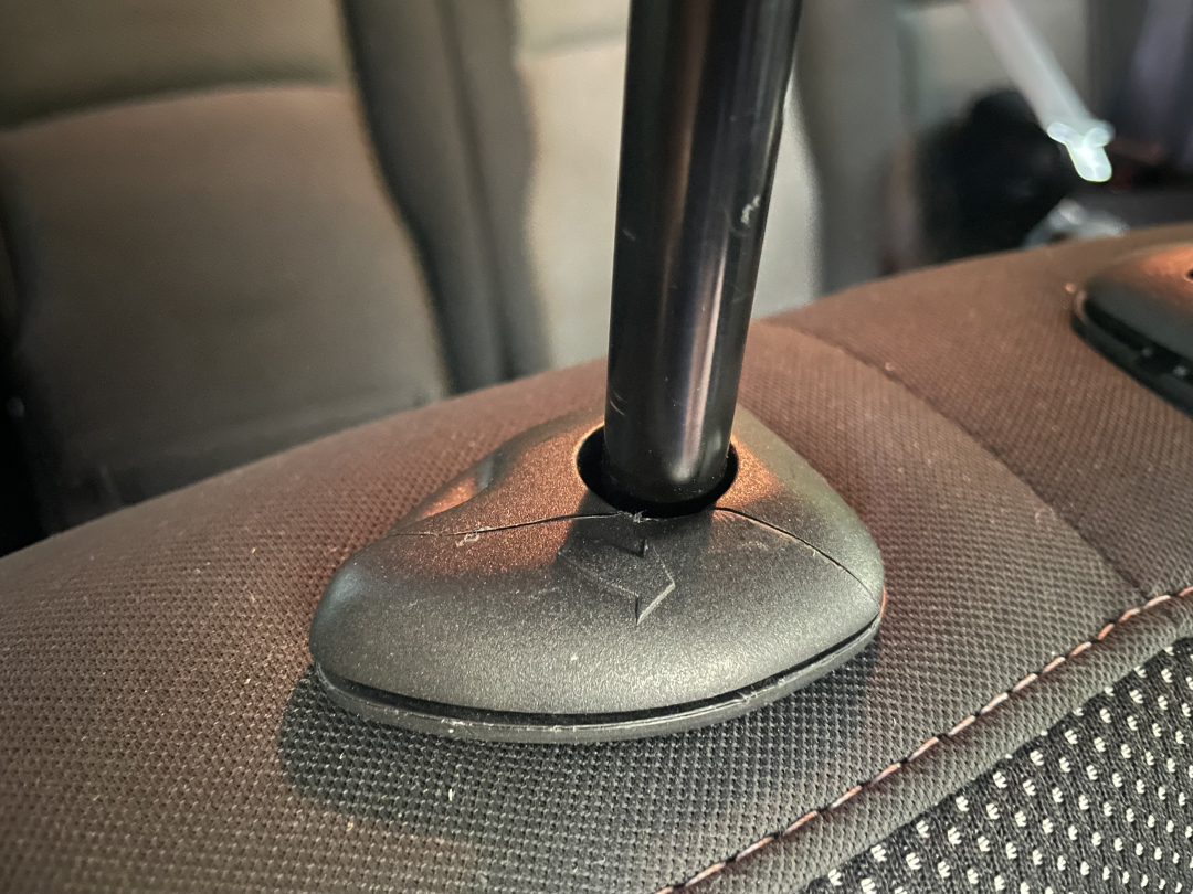

Moin allerseits,
bei meinem Beifahrersitz lässt sich die Kopfstütze nicht mehr hoch und runterstellen, weil dieser Drehknopf einen Riss hat. Leider verstehe ich die Mechanik nicht, um das zu reparieren.
Könnte mir das vielleicht jemand erklären?

da ist nicht viel zu erklären.
Im Innern ist eine Spange aus Federstahl. Die "Stangen" haben Fräsungen (Schlitze) und die Spange verhindert das "Runterrutschen / Rausziehen".
Was Du siehst, ist die Verpackung dieser Spange.

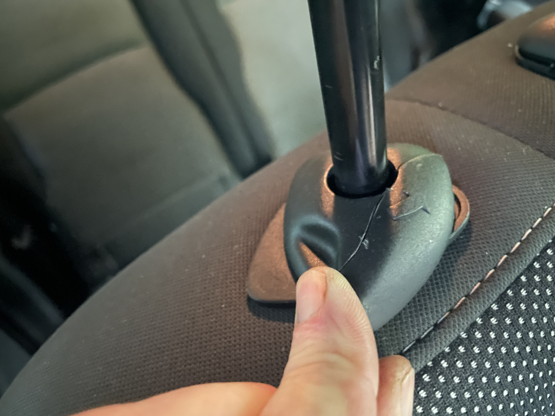

Lässt sich dieser Federmechanismus irgendwie ausbauen und reparieren?
Ich habe zwei Reparatursets im Netz gefunden:
Teilenr. 7701206808 und 876036195R
Sehen aber beide so aus, als sei das nicht dieser Drehmechanismus. Gibt es für den auch ein Reparaturset? Oder kann ich die Reparatursets anstelle des Drehmechanismus einbauen?
Was muss ich dafür am Sitz zerlegen (Seitenairbag vorhanden)?
Oder lässt sich alternativ zur Reparatur der Drehmechanismus irgendwie auch mit dem gebrochenen Knopf bedienen?

Du kannst das defekte Kunststoffteil entfernen in dem Du es komplett zerstört. Dann erschließt sich Dir die Veriegelung. Die funktioniert bei meinem aber weiterhin.

Also breche ich das bewegliche/drehbare Teil raus und die Kopfstütze lässt sich dann trotzdem noch entriegeln und verstellen?

Wenn ich das noch richtig in Erinnerung habe:
Das bewegliche Teil spannt und entspannt die Verriegelungsfeder für die Höhenverstellung (Rasten..).
Wenn Du das entfernst hast Du direkten Zugriff auf die Feder und kannst den Mechanismus händisch bedienen bzw. mit "herzhaften" Ruck die Verriegelung überwinden und zur nächsten Raste schieben.
Aktuell kann es sein, dass das gebrochene Teil die Feder und damit die Kopfstütze /Höhenverstellung blockiert.
Kopfstützeneinstellung defekt (Kangoo 2, 2014)
sportbiber2 @, (vor 118 Tagen) @ biggi
Danke für die Tipps, habe heute das Ersatzteil bekommen und eingebaut. Jetzt funktioniert die Kopfstütze wieder :-)
