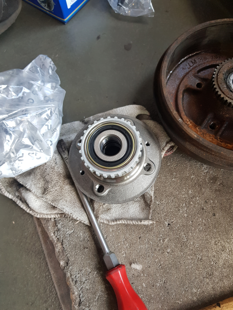

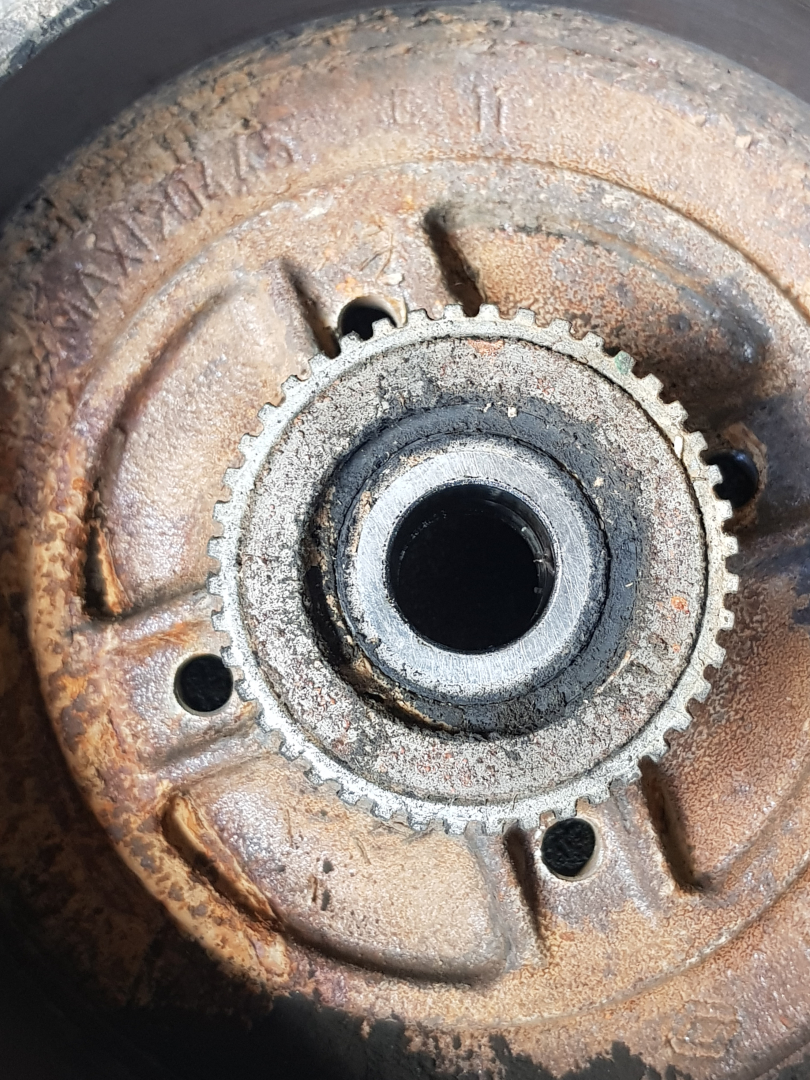

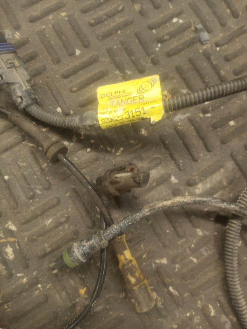

Leguan @, Berlin, (vor 45 Tagen) @ Leguan
Die ABS ringe auf den Antriebswellen haben 26 Zähne,
hinten 44 :-(
Beim Auslesen wird nur hinten nicht erkannt oder als Fehler benannt,
was im Nachhinein dann natürlich klar ist wegen der falschen ABS-Ringe
[image].
Haben neue 26er-Ringe für hinten bestellt und werden die dann einbauen
hoffe, das es dann irgendwie klappt mit dem ABS.

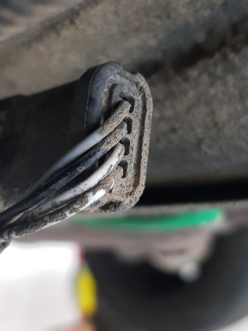

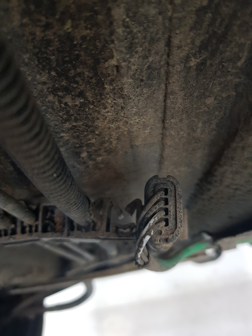

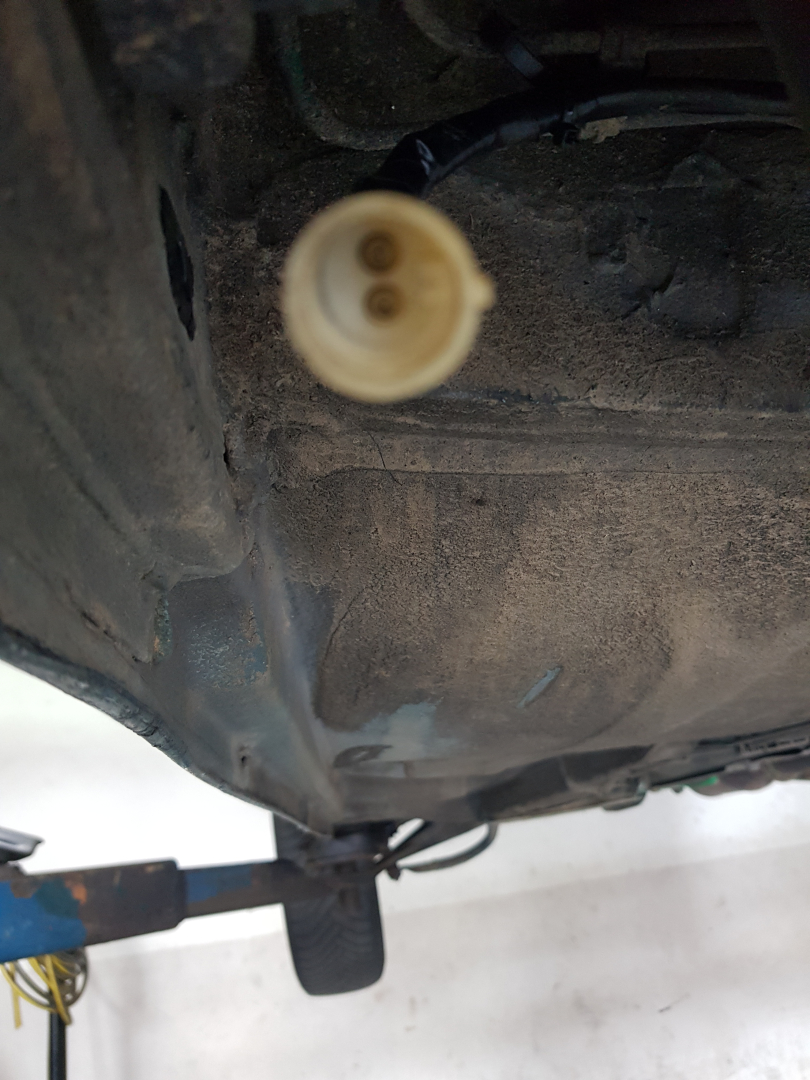

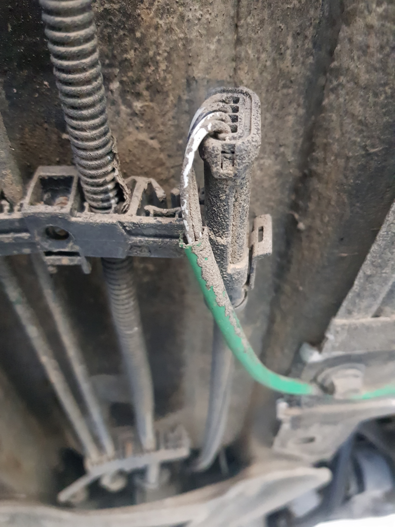

ABS Steckerverbindung (Kabel) ca. unter dem Kupplungspedal/Hilfsrahmen wurde auch
zusätzlich gleich auf evtl. Kabelbruch/Dreck geprüft, alles OK.

Horst, (vor 45 Tagen) @ Leguan
bearbeitet von Horst,
Und Du hast welche für hinten gefunden ?
Ich meine alleine ohne Trommel?
Die bekommt man eigentlich eher schlecht, im Gegensazt zu den vorderen.
Die haben unterschiedliche Durchmesser vorne und hinten.
Sind die Sensoren denn auch die richtigen? Auch da muss dann die alte Variante verbaut sein.
Und hast Du geprüft, dass vorne die alten Antriebswellen auch 26 hatten?
Nicht das Du den Fehler vorne eingebaut hast.

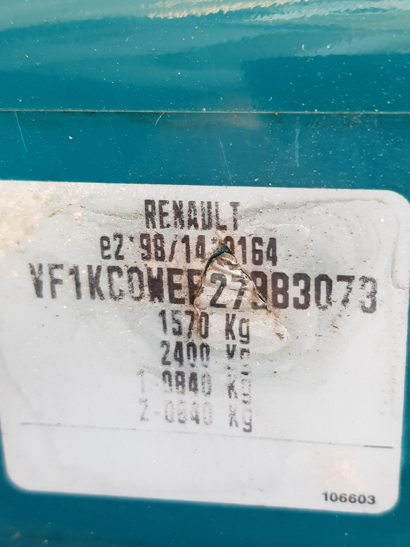

Probefahrt mit einem gescheiten Diagnose Gerät machen und die Drehzahlen der Räder mit dem Tacho und einem GPS vergleichen . Der gespeicherte Fehlercode wäre von Interesse .
Bei genauen Daten zum Kangoo , Aufkleber B-Säule Beifahrerseite , könnte ich nachsehen was original rein kommt .

Kangoo-Center -TML, 06618 Leislau, (vor 45 Tagen) @ Leguan
bearbeitet von Kangoo-Center -TML,

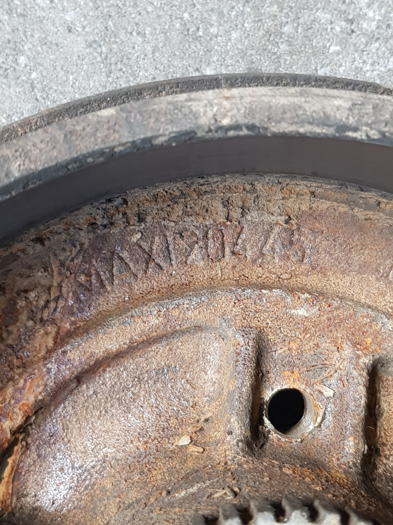

Also mit den Daten gibt es nur die 44 Zähne Option .
Einzelne ABS Ringe gibts bei Reno eh nicht . Weder vorn noch hinten ! Demnach nauch keine Teilenummern !
Suche ich nach Bildern einer Bremstrommel , 8200104901 laut altem Dialogys , dann gibts Trommeln mit ABS Ring und 26 Zähnen . Wenn ich mich recht erinnere gibt es für hinten auch keine Ringe mit 44 Zähnen ! Hab ich noch nie gesehen . Das wurde nur vorne geändert . Vermutlich einfach per Software angepasst und gut . Also liegt der Fehler wohl vorn und das ABS kommt wegen der Zähne Differenz beim Vergleich durcheinander und setzt einen Fehler . Ein extra Fehler hinten ist natürlich nicht auszuschließen . Wo sind denn die alten Antriebswellen abgeblieben ?
Eine Bearbeitung mit Reno Software wäre hier am besten .......
Ein wenig suchen IM Web hat ergeben das die Maxi Variante bzw Kangoos mit erhöhter Nutzlast , große Trommelbremse hinten und mit 1 Rohr Achse , Ringe mit 26 Zähnen und auch mit 44 Zähnen hinten hatte auf dem Achsstummel , nicht in der Trommel .
Den 1,2er gabs aber meines Wissens nicht mit erhöhter Nutzlast .
Laut dem Ersatzteileprofi gibts aber doch eine Trommel mit 44 Zähnen , jedenfalls laut Bild . Die Zuordnungliste der passsenden Kangoos ist aber kompletter Blödsinn .... https://www.ebay.de/itm/174101101276
Es bleibt also alles komplett unsicher und verwirrend .
Aus den Daten vom Aufkleber kann ich das nicht raus schlüsseln und der Reno Zugang wo ich das mal auslesen konnte wurde von Reno ersatzlos gestrichen .
Kangoo 1.2 16v abs leuchtet dauerhaft
Horst, (vor 45 Tagen) @ Kangoo-Center -TML
Meiner von 2004 hatte 100% sicher 44 Zähne vorne und hinten ohne erhöhte Nutzlast. Also die Trommeln mit aufgepresstem Ring
Und die wenigen Angebote mit Trommeln mit Ring ( 26er)aufgepresst haben in der Regel die Anmerkung "bis 03/2003" eben weil danach die mit 44 verbaut waren.
Aber die gibt's (oder gabs) wohl nur bei Renault zu kaufen, hab die nie sonst irgendwo gefunden.
Und hier bei dem ABS Problem sind bei der neuen Hinterachse ja auch 44 Zähne verbaut. Aber halt wohl fälschlicherweise.
Lothar hat bei seinem auch Bilder gemacht mit 44er
https://forum.mykangoo.de/index.php?id=275948

Der Sensor an der hinteren Bremse ist für 44 Zähne . Der für 26 Zähne war schräg drin und rund .

Ich befürchte der Außendurchmesser passt nicht.
Das sind angeblich die Trommeln incl der 26er Ringe.
https://www.kfzteile24.de/artikeldetails?ktypnr=8987&returnTo=rm%3DshowArticles%26d...
Wenn ich annehme, dass der Innendurchmesser 68mm ist, dann würde ich anhand des Bildes schätzen, dass der Außendurchmesser ca 78mmm ist.
Der Ring mit 85mm wäre dann zu dick.
Aber mich irritiert gerade, der Ring scheint schräg zu sein. Also hinten auch größer zu werden.
Ist das richtig ? Ich dachte der Ring wäre beim Kangoo gerade.
@TML Da ist jetzt wirklich deine Expertise wichtig.
Die 26er Ring Trommeln meines ersten Kangoos von 1999 hatte ich nie offen .
Ich habe nur das Bild von meinem 2004er Kangoo im Kopf und dort waren 44er gerade Ringe verbaut

Dann ist der Schräge Ring wohl falsch. Damit die Trommel mit dem schrägen Ring oben leider auch.
Aber dennoch wird der Durchmesser des von mir rausgesuchten Ringes dann auch zu groß sein. Denn der Schräge streift ja sogar und der ist hinten auch ca 85mm.
Also leider wohl keine Lösung.
Kangoo-Center -TML, 06618 Leislau, (vor 44 Tagen) @ Horst
Ich hab da nun mal etwas recherchiert ... hab im Lager Trommeln mit 44 Zähnen gefunden *what* und auch mit 26 Zähnen wie im Hirn gespeichert . Leider keine passenden Ankerplatten dabei .
44 Zähne gleich Außendurchmesser 80 mm .
26 Zähne gleich schräg und DM klein 76 mm - groß 84 mm
Laut dem Bild von den Bremsbacken und der Ankerplatte ( 7701043935 ) ist da ein Sensor für 44 Zähne drin .
Falls ich richtig recherchiert habe ist das Loch für den ABS Sensor am 26 Zähne Ring auch anders in der Ankerplatte ( 7701057797 ) , weiter oben .
Wenn ich nach dem ABS Sensor suche fragt mich Reno nach dem Stecker , also ob Dose oder Stecker ! Hier könnten wir ansetzen vorausgesetzt das Kabel am Unterboden von vorn nach hinten ist noch das originale .
Wenn ich das jetzt richtig gesehen habe hat der ABS Sensor für 44 Zähne ( 8200212698 ) einen Stecker und für 26 Zähne ( 7700301312 ) eine Dose . Wenn er jetzt an der Verkabelung hinten nix gemurkst hat , dann sollte er ein 44 Zähne System haben .

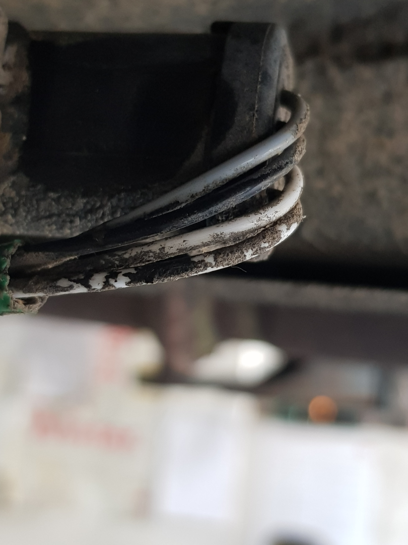

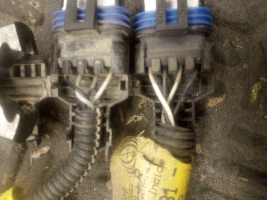

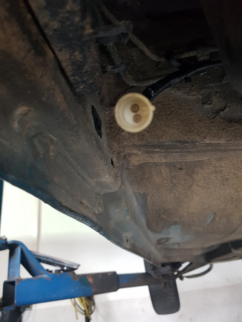

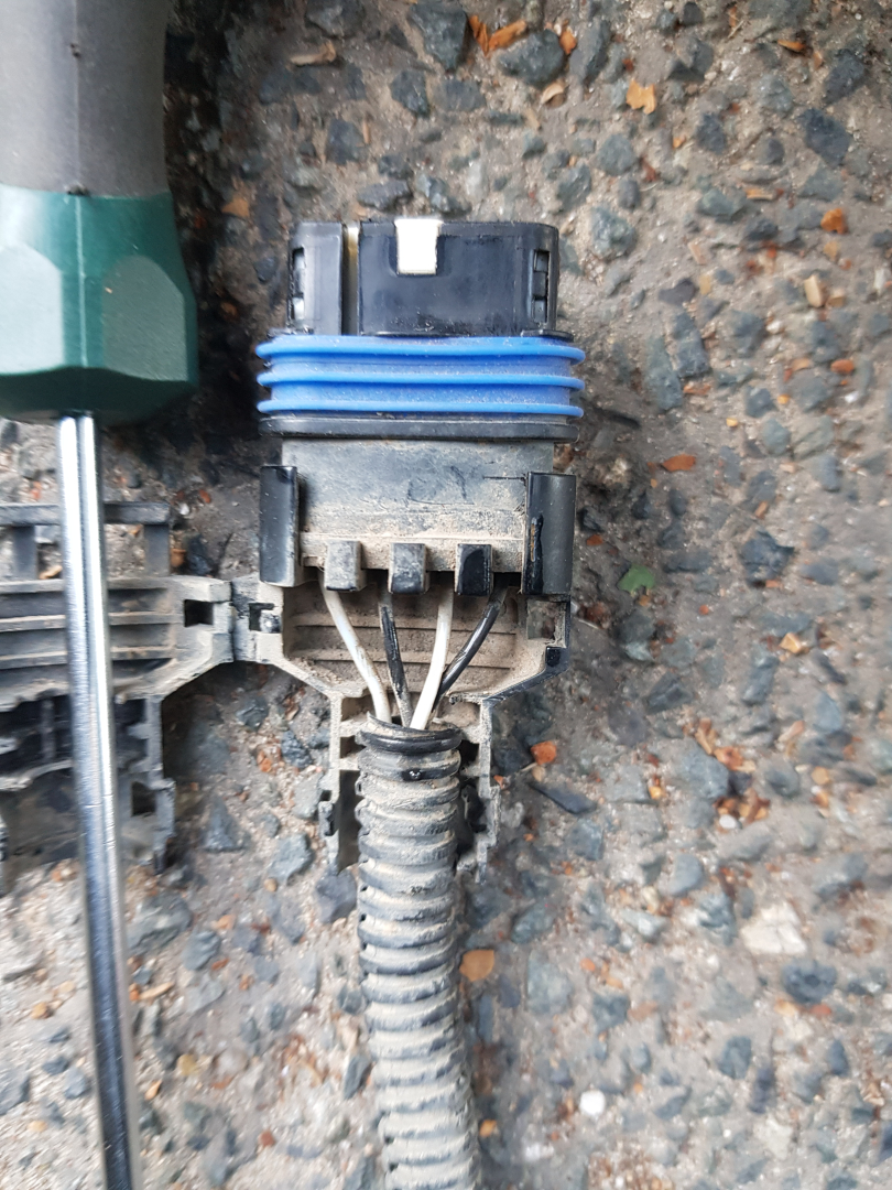

Zu dem Kabel am Unterboden kann ich nur soviel sagen das von vorne bis zu dem abgebildeten Stecker
wohl alles Original ist.
Von da ab geht ja dann jeweils ein Kabel nach rechts und Links Richtung Trommelbremse und endet
mit einem weisen Stecker an dem dann der Sensor gesteckt wird.
Diese weisen Stecker sind nicht mehr vorhanden und die Kabel (rechts und Links Richtung Trommelbremse) wurden mit den Sensor Kabeln zusammen gedreht und abisoliert.
Ich bin auch sicher, dass die ausgebauten Antriebswellen 26 Zähne hatten.
Ich werde Morgen von den Kabeln noch bessere Bilder machen.

Wichtig sind aber genau diese Stecker die auch mal wieder nicht mehr vorhanden sind. Daran könnte man erkennen welche Sorte Sensor der richtige wäre bzw zu deinem ABS gehört.
Wenn der Kangoo das Männchen und der Sesor das Weibchen sein muss : 26
Wenn der Kangoo das Weibchen und der Sebsor das Weibchen sein muss: 44
So zumindest die These.
Wenn die abgeschnittenen Teile der Kabel des Kangoos noch auffindbar sind würde das zur Identifikation beitragen.
Die Sensoren sagen ja nichts weil die vermutlich von der neuen Achse sind.

Die schrägen 26er Ringe findet man durchaus auch, aber da werden deine Ankerplatten nicht dazu passen. Daher der Sensor würde dann wohl am Ring Streifen.
Und diese 26er dünnen Ringe hab ich wirklich noch nicht gefunden.
Die dicken die ich gefunden habe werden auch am Sensor Streifen.
Du brauchst also wohl Ankerplatten die zum Kontrukt 26er Ring in schräg passen und dann die 26er Sensoren und natürlich den 26er Ring in schräg.
Vielleicht kann TML Dir das ja aus Altteilen zusammenstellen.

Leguan @, Berlin, (vor 43 Tagen) @ Horst
Wenn ich die Bilder der Antriebswellen anschaue sehen die Zähne aber nicht abgeschrägt aus,
würde sich das bei den Ringen für hinten ändern?

Horst, (vor 43 Tagen) @ Leguan
Vorne ist immer gerade bei allen Renaults.
Das mit schräg ist speziell hinten.
Ich dachte bisher dass beim Kangoo auch hinten immer gerade ist.
Aber wenn der TML jetzt auch schräge 26 beim Kangoo gefunden hat, dann hat das schon Gewicht.
Das würde auch erklären warum diese Trommeln mit schrägen Ringen für den Kangoo angeboten werden.
Das ABS System bekommt davon ja nichts mit. Da kommen keine schrägen Daten über das Kabel..
Bei schräg versus gerade geht es ja drum, dass der Sensor dann auch passend in der Ankerplatte positioniert ist.
Das sind die schrägen Ringe mit 68mm innen:
https://www.kfzteile24.de/artikeldetails?ktypnr=9040&returnTo=rm%3DshowArticles%26k...
Aber ohne richtige Ankerplatte wird das nicht helfen.

Schau mal ob an dem Kabel nach hinten noch der Teilenummern Aufkleber dran ist . Der sollte gelb sein und entweder 8200228131 für 44 Zähne drauf stehen oder halt 8200233151 für vermutlich 26 Zähne . Solltest du da nix mehr finden , könnte die Verkabelung am Stecker weiter helfen es zuzuordnen . Siehe Bilder . Beim geöffnetem Steckerbild ist unten die 44 und oben die 26 .

Die Werkstatt hat zwischenzeitlich versucht das ABS Problem zu lösen, einige Male neue
Sensorringe bestellt immer falsche bekommen, war mir aber klar nach eurer Aufklärung.
Haben dann versucht 26er-Sensorringe hinten zu montieren was natürlich auch nicht klappen konnte,
schafften es aber irgendwie die vorhandenen 44er mit den neuen 26ern zu tauschen, dann schleifte aber
der Sensor in der Bremstrommel auch das haben die irgendwie "lösen"können …
Fehler wurde gelöscht, war aber nach paar Hundert Metern natürlich wieder vorhanden.
Strom wurde gemessen und liegt hinten an aber das hilft alleine auch nicht.
Ich hatte gebeten mir einige Bilder zu machen....aber seht selbst, Aufkleber sind leider keine vorhanden:-(
[image][image][image][image][image][image][image][image][image][image][image][image][image][image]
Kangoo-Center -TML, 06618 Leislau, (vor 32 Tagen) @ Leguan
Sorry aber deine Bilder bestehen aus einem kompletten Wirrwarr !
Keine Ahnung was da die einzelnen Naben sollen ? Haben nix an deiner Bremse zu suchen .
Die Bilder vom 4 poligen Stecker sind von der hinteren Lamdasonde ..... das ABS Kabel liegt daneben und der Stecker ist viel weiter vorn ...
Das Bild vom ABS Kabel Stecker bzw Dose , ist das noch original ohne dran rum gefummelt oder angetüttelt ?
Und wie ich dir schon sagte , sehe ich da kein Problem das wieder funktionstüchtig zu bekommen . Mann sollte halt ein wenig Ahnung von haben ....

Bessere Bilder bekomme ich vom Stecker/Kabel leider nicht hin,
mit Wagenheber auf der Straße.
Aufkleber oder sonstiges ist am Kabel
nicht vorhanden.
Am Ende, kurz vor den Hinterrädern beim weißen Stecker wo der Sensor ran kommt,
handelt es sich um ein "Weibchen"[image][image][image][image][image]
Kangoo-Center -TML, 06618 Leislau, (vor 25 Tagen) @ Leguan
Du must schon die Kabel vom Stecker mit meinen Bildern vergleichen und nicht die von der Dose !
Horst, (vor 25 Tagen) @ Leguan
Wenn man es mit den TML Bildern vergleicht (aufpassrn die sind von der Rückseite geknipst) ist es der 26er.
Leguan @, Berlin, (vor 23 Tagen) @ Horst
Danke für den Hinweis, hatte schon gedacht 44 aber ist die andere Seite.
Dann ist das wohl nicht mehr instand zu setzen aufgrund der nicht
zu bekommenden Teile … da hab ich richtig Mist gekauft und noch Geld reingesteckt:-(

[image][image]
Sind die ABS Ringe von Vorne, meine kommen mir etwas anders vor oder täuscht das?
Würde, dass Sinn machen, wenn ich mir vielleicht die komplette Achse ausbaue oder zumindest die
Bremstrommeln?
Würden auch andere Teile passen wie z.B. Türverkleidungen oder sonstiges?

Ich habe freundlicherweise von Kang nun einen Satz Bremstrommeln mit den Originalen 26 Sensorring
bekommen, ob es damit nun eine Lösung geben kann bleibt abzuwarten.

Das Problem ist: Ich finde problemlos komplette 203-mm-Trommeln mit Lager und ABS-Ring – aber alle, die ich bisher eindeutig identifizieren konnte, haben 26 statt 44 Zähne.
Kennst du zufällig einen Hersteller oder eine Teilenummer für die komplette 44-Zahn-Ausführung?
Das würde mir sehr helfen.
