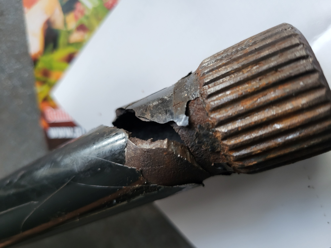

Horst, ich hatte noch den Überzug! Darunter zeigte sich ein hochglanzlackierter Stab ohne äußeren Rost. Allerdings kurz vor dem Zahnkopf eine Bruchkannte. Soweit drinnen, das ich mit den Fingern dort nicht fühlen konnte.
Also mal sehen, ob ich das durchgeflext bekomme oder wieder soweit mit der Brechstange versetzt, dass ich von aussen schlagen kann (Abbruch-Bohrhammer 16kg Klasse)
Der "neue Stab links" ist schon aussen rostig

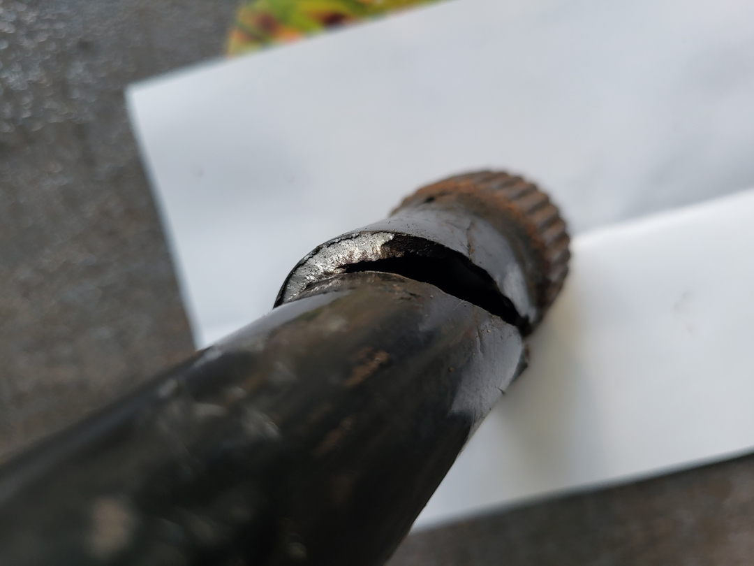

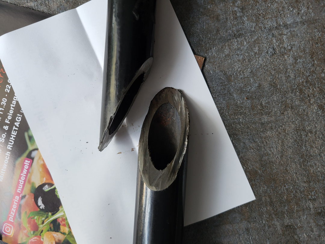

Danke für die Bestärkung, ich habe den Stab durchtrennen müssen und das Ende wie gehabt mit de. ABBUCHHAMMER paar Sekunden eintreiben müssen.
Der Stab war wie vermutet hinterm Zahnkopf gebrochen. Diesmal aber nur halb und hat sich so verdreht. Daher lies er sich nur paar mm herausziehen und stieß von hinten an die Schwinge und passte nicht durchs Loch.
Insgesamt war der Stab aber weder innen noch außen verrostet. Selbst die Bruchstelle sah gut aus. Seltsam

Inzwischen habe ich hier in diesem Thema lernen können, wie man 100% erkennt welcher Stab gebrochen ist. Lies mal weiter oben, ist ganz interessant und logisch.
Mein Stab ging nur ein Stück raus, da er nicht ganz durch war sondern aufgedreht und dann von hinten an der Schwinge hing. Guck mal die Bilder.
