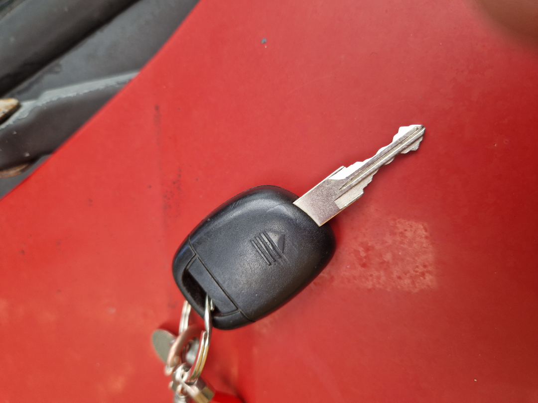

Ein Bild vom Schlüsselmodell könnte auch mehr Klarheit bringen.

hallo, anbei ein paar bilder. die leitung zum tank habe ich gekappt. kein erfolg.

Leuchtet die LED am Schlüssel beim betätigen des Knopfs am Schlüssel?

Hallo Horst, die LED Leuchtet wenn man drückt.
