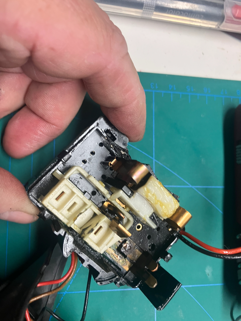

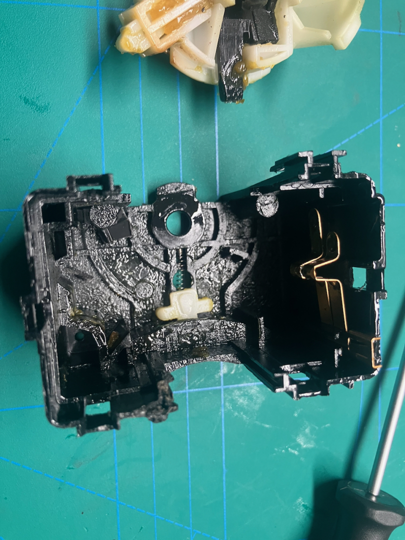

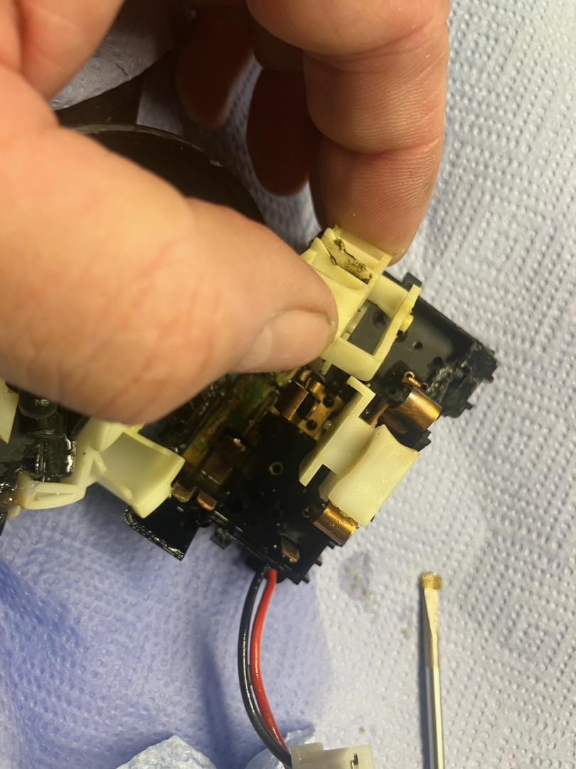

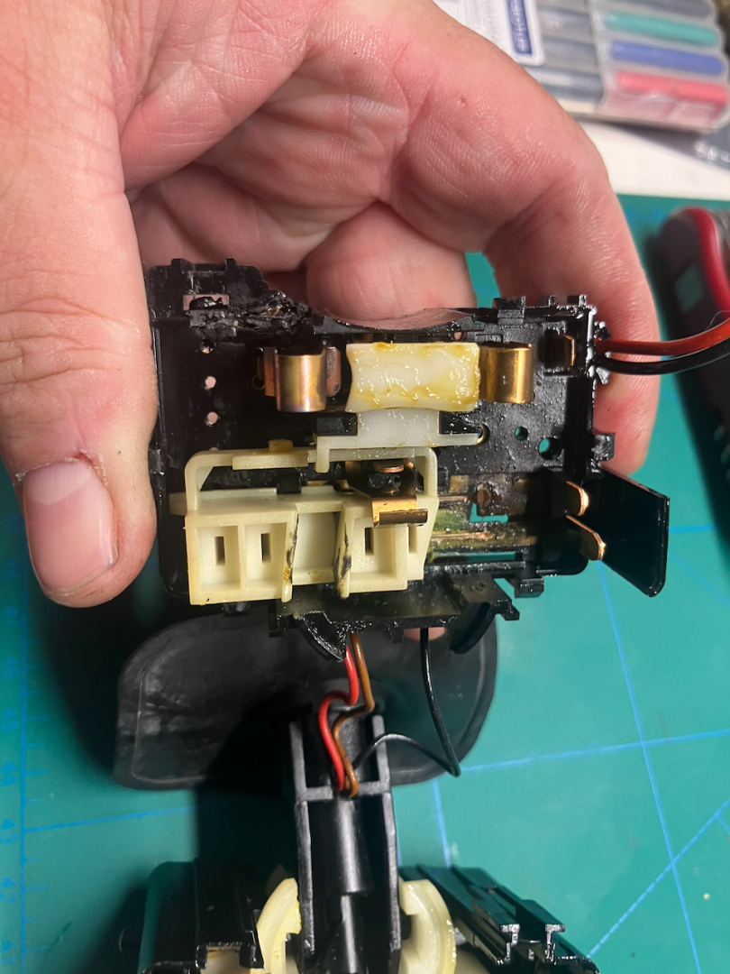

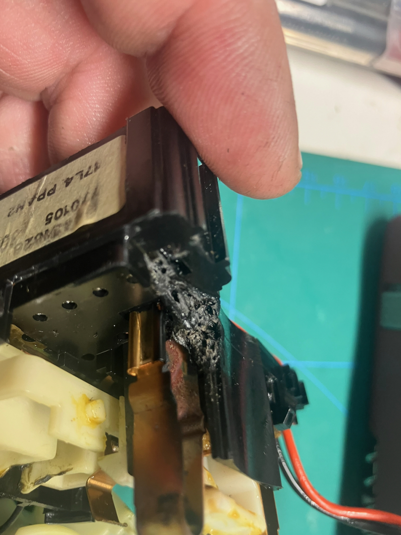

Tu das nicht! Mein Kangoo wäre kürzlich fast abgebrannt weil der Blinkerhebel massiv gekokelt hat. Ich hab für 20 € einen frischen gekauft und Ruhe ist.
Die ganze Last des Lichts geht über den Schalter und wenn dort etwas gebrochen oder verklemmt ist, ist die Gefahr der Überhitzung offensichtlich groß.
In den nicht-UCH Modellen war es früher ein Problem, dass Verschleiss in den Blinkerkontakten zu einem "Geisterstrom" sorgte und dann das Blinkerrelais unablässig kreischte. Siehe Eintrag ins Wiki.
Kauf nen frischen Schalter. Besser ist das.
