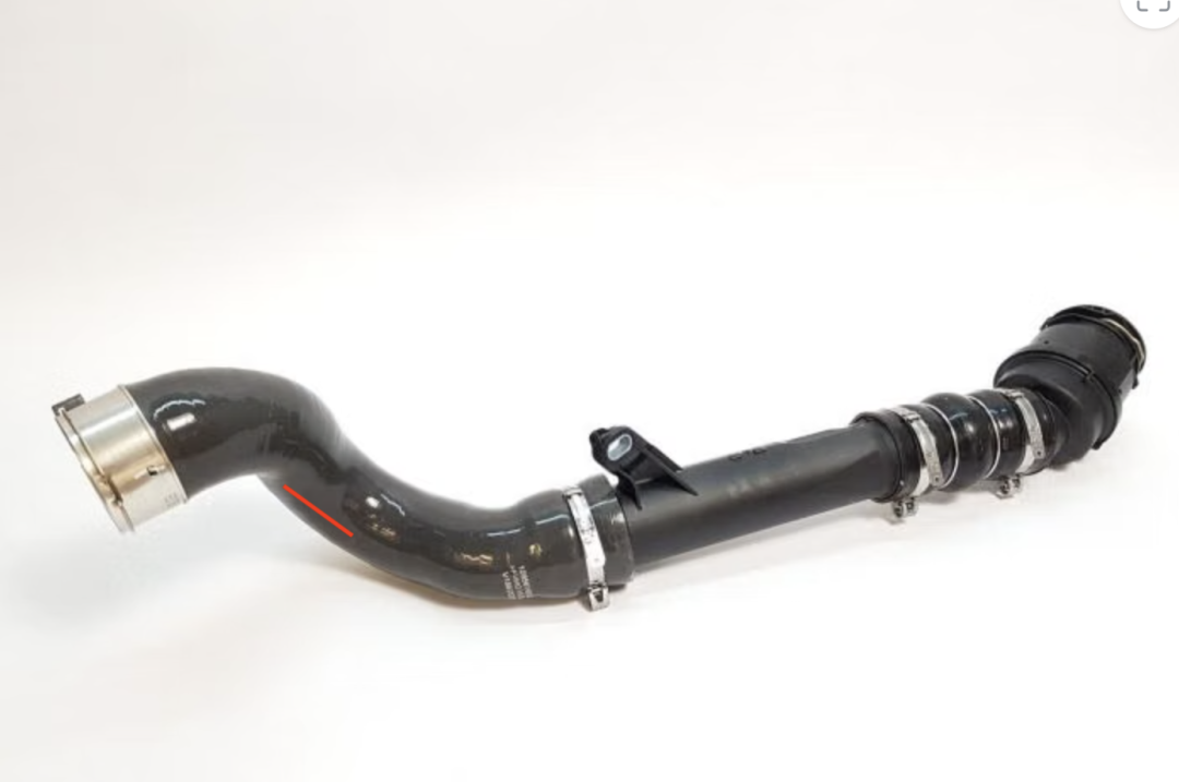

Fehler lag am Ladeluftschlauch der einen Riss hat. Riss ist an der Stelle wie auf Foto markiert als rote Linie.
Ich brauche das Teil wie auf dem Bild mit der Ersatzteilnummer: RE144608356R / Bezeichnung: Schlauch JA13
Kostet inkl. Einbau und Mwst: 369,90€

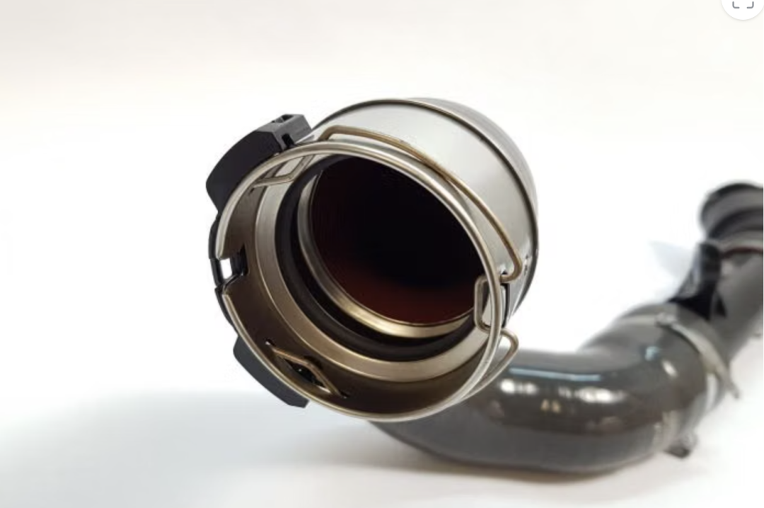

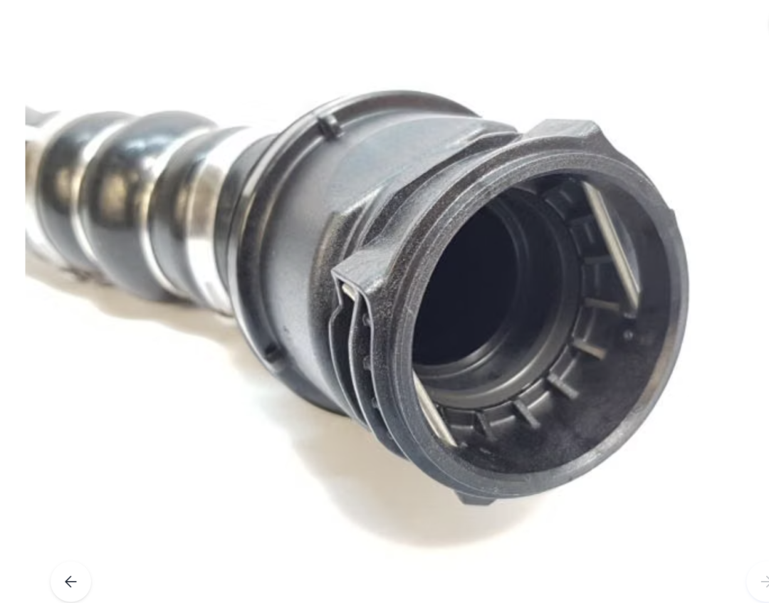

Jemand eine Idee mit welchem Werkzeug oder wie ich die Verbindungen im Foto lösen kann?
[image][image]

Schraubendreher, Spitzzange, ... du musst den Draht an der rechteckig gewinkelten Stelle aus der Assparung ziehen oder hebeln und etwas verschieben nach links oder rechts damit die wenig geknickten Stellen die Steckverbindung freigeben.
Grüße Ingolf

Die Verriegelung der Spange ist ansich selbsterklärend .
