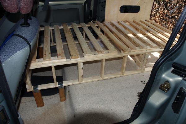

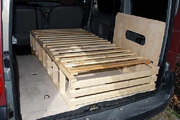

<content:encoded><![CDATA[<p>Hallo Thomas und Kangoo-Nächtiger,</p>
<p>da hast Du recht, diese ganzen Plattengebilde wären mir zu schwer und aufwändig herzu-<br />
stellen und zu teuer und nehmen zuviel Platz weg. In der Beschränkung liegt hier die Kunst, bei zuviel Graffl in der Kiste wirds schnell chaotisch.<br />
Dieses Lattengestell hab ich mir aus 2 Kellerregalen vom Baumarkt (zus. 20.- €) zusammengeschraubt. Der Vorteil: leicht, nach hochheben der Schlafunterlage sehe ich, was wo ist und kann seitlich oder von oben zugreifen. Die sauschwere Rückbank kam als erstes raus, manchmal kommt auch der Beifahrersitz raus.<br />
Und mein Radl hat auf der linken Seite Platz.<br />
Im Rest vom Jahr ist das Gestell ein Regal im Keller. <br />
Ich hoff, die 2 Bilder sind zu sehen?</p>
<p><br />
Servus<br />
Johann</p>
