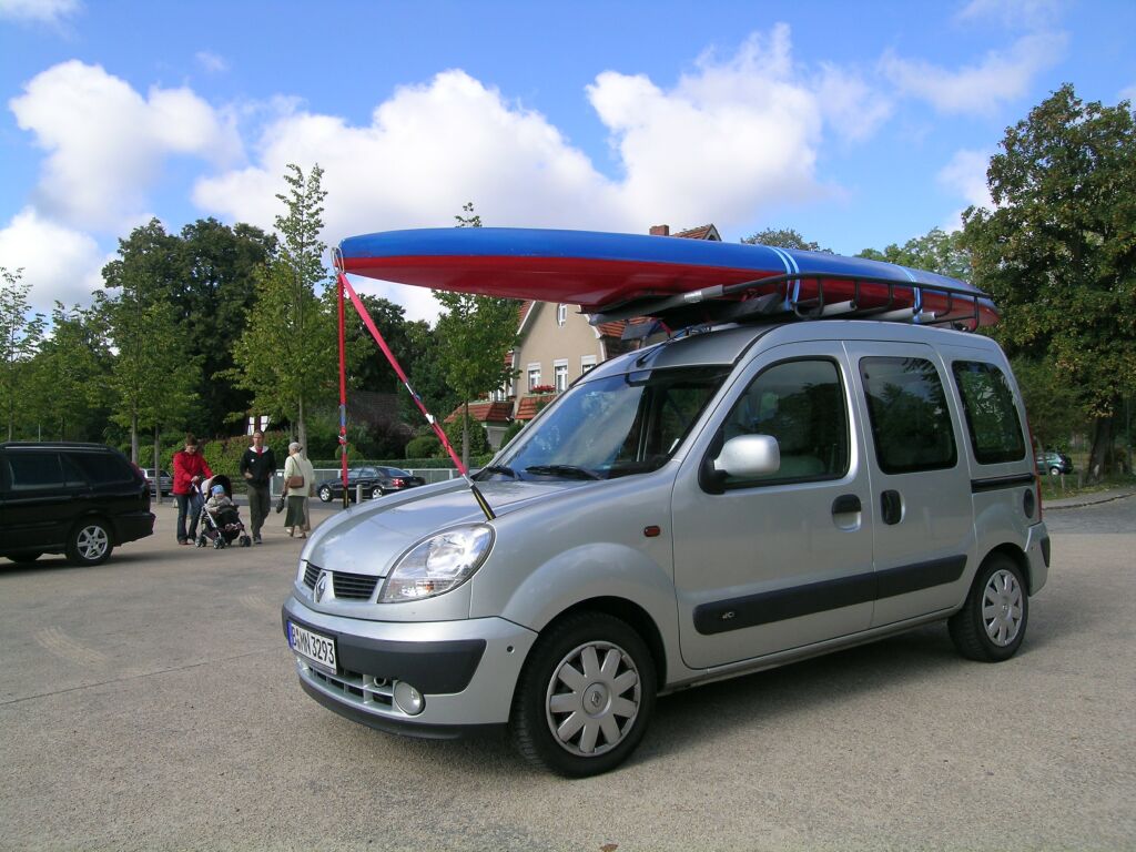

Beschreibung: Das Boot sollte vorne zu den Seiten abgespannt werden. Da es keine traditionelle Stossstange gibt, ist es möglich, sich im Motorraum befestigungspunkte zu suchen und flache Gurte durch die Fuge zwischen Motorhaube und Kotflügel zu führen. Wenn sie keine Störungen im Motorraum verursachen, können sie dort auch verbleiben und für den nächsten Transport vorgehalten werden.
