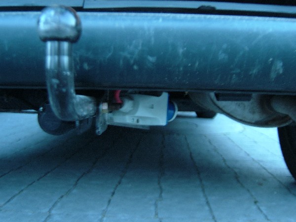

Im wesentlichen sagt, die Norm aus
* Die Eingangsteckdose muß eine spritzwassergeschütze und geprüfte CEE
Eingangssteckdose sein.(ofizell nur die Blauen CEE zulässig keine Schuko)
Gibs von ABL beim El. Großhandel als "blech"einbaudose oder von z.B.
PCE
als "Aufputz"mit klappdeckel aber bitte mit Verschraubung !
