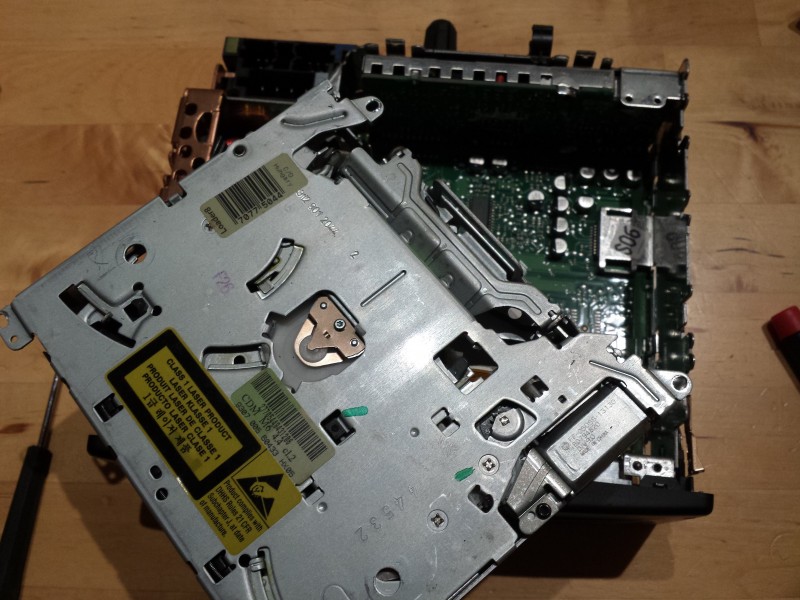

Moin,
endlich ist mal wieder was im Eimer :-) .
Das Original Tuner List zieht die CD ein, dreht die Scheibe, sucht - und findet nix.
Es kommt ein Signalton und dann steht im Display "ERR CD". Auch gibt es die Disk teilweise nicht sofort wieder per Eject aus. Das betrifft alle Cds, Originale wie auch gebrannte.
Verkehrt herum eingelegte Scheiben werden kurz angedreht und immer auch gleich wieder rausgeworfen, so wie es soll.
Reinigungs-Cd hat nichts erreicht.
Radiofunktion ist nicht betroffen.
Ich habe das Radio vorhin ausgebaut und den Laser mit trockenem Q-Tip gereinigt.
Trocken deshalb weil das Auge aus Plastik zu sein scheint, bei Glas hätte ich Alkohol genommen...
Egal, hat mir nichts gebracht.
Mir fiel aber auch mangelnder Kompetenz nichts besseres ein.
Hat jemand Vorschläge zur Heilung?
