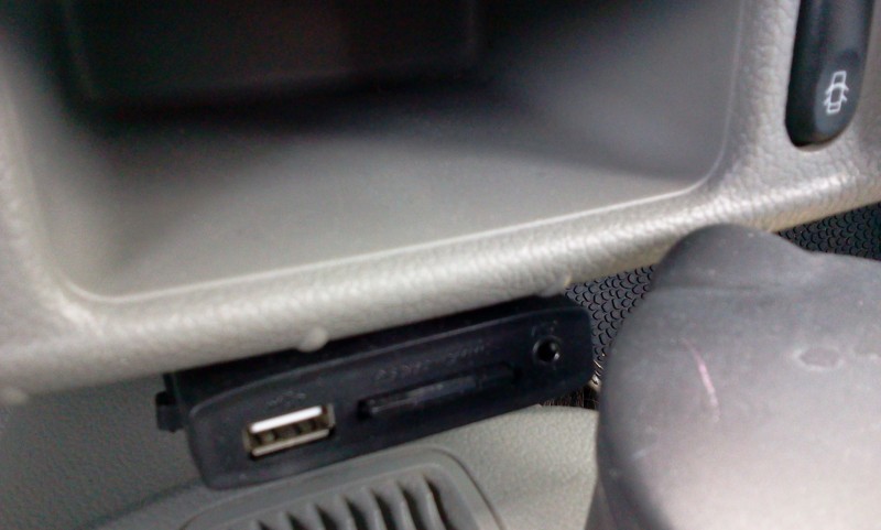

Das graue Kunstoffteil mit dem Fach und dem Türöffnerschalter kann man recht einfach "ausklicken".
Im ausgebautem Zustand habe ich von unten 2 Löcher gebohrt ( nicht ins Fach sondern in die Fläche unterhalb).
Das Xatour habe ich dann mit etwas dickem doppelseitigen Klebeand von unten befestigt ,nicht mittig sondern leicht nach links versetzt.
Und dann mit einem langen Kabelbinder (kann man im Bild links vom Yatour etwas sehen) durch die beiden Löcher im Kangookunstoffteil um das Yatour rum gegen die Schweerkraft dauerhaft gesichert.
Den Aschenbecher/Mülleimer hab ich rechts drin SD Karte kann man so gut wechseln, und links passt der der USB Stick gut rein.
