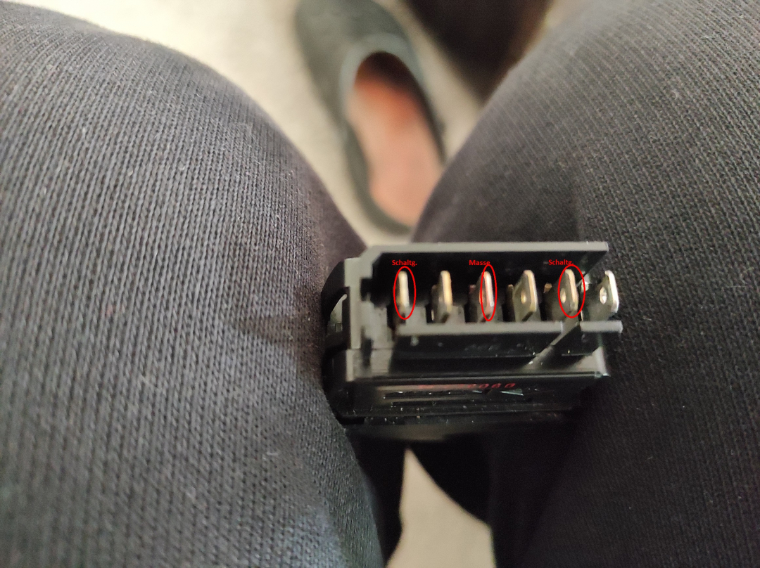

Die Schalter sind i.O. Denn ich habe sie auf jeweilige (hoch o. runter) beim Schalten geprüft.
Masse kann auch Leitg. sein, danach habe ich bei Verbindung jetzt nicht gemessen. Desweiteren hatte ich auch die Zuleitung im gesteckten Zustand von A-Säule (Fahrzeuginneraum) bis hin zum Schalter gemessen, Leitungen sind auch durchgängig, also kein leitungsbruch.
