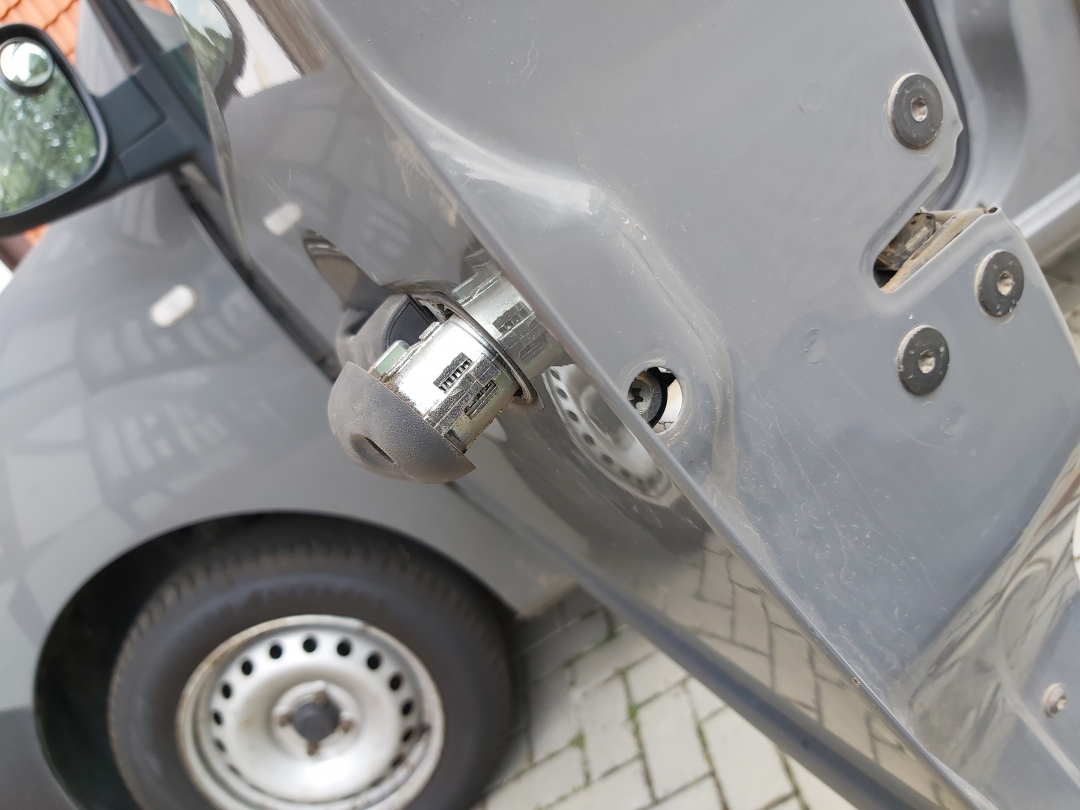

8. die weiße Unterverkleidung aus geschäumten Material an der Klebefuge vorsichtig aufschneiden. Klebt wie Hulle…, läßt sich damit wieder zukleben.
9. ins die Öffnung leuchten und bemerken, dass es: *devil*
am Holm der Tür innen eine kleine schwarze Kappe gibt - die entfernen und feststellen, dass es dort noch eine Torxschraube gibt. Diese lösen und überrascht stauen, dass sich jetzt ganz einfach das Türschloss nach außen herausziehen läßt…
Dann Kunststoffteil von altem Türschloss abclipsen und ans neue anclipsen, Schloss einstecken, Schraube wieder anziehen und Öffnung mit der Kappe verschließen. Zum Funktionstest vorsichtshalber mal ein Fenster herunterkurbeln… damit man notfalls noch in den Wagen kommt… Funktionstest durch drehen des Schlüssels machen… und feststellen, daß aus irgendeinem Grund die Türen verriegeln aber Heckklappe nicht.
