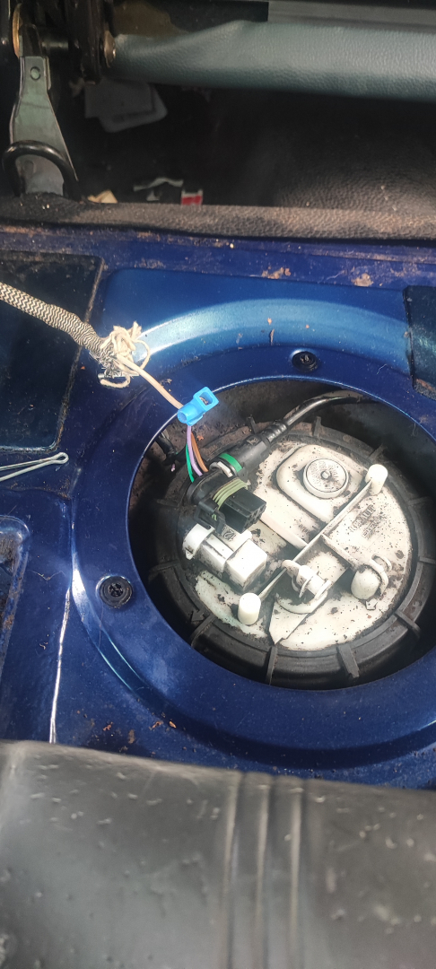

mein Kangoo springt nicht an. Anlasser dreht, Zündfunke ist da, aber es kommt einfach zu nichts.
EZ 3/2002, Baujahr also 2001 oder 2002. VF1KC0WEF. 1,2 Liter 16V. Vielleicht Austauschmotor drin??
Wurde in der Vergangenheit wohl einiges gebastelt. Wegfahrsperre deaktiviert oder ausgebaut.
Kumpel meinte Kabel zur Kraftstoffpumpe hin könnte das Problem sein.
Also am Stecker
kamen an -gegen Masse-
-grün: ca. 0V (bisschen was)
-violett: ca. 4,9 V
-braun: sinkend. beginnt so vllt. bei 8V und sinkt dann immer weiter. Bei ungefähr 1,8V hab ich aufgehört zu messen. Der Anfangswert ist auch variabel, je nachdem wann man mit dem Messen beginnt nachdem die Zündung eingeschaltet wurde.
-schwarz (unter braun): ca. 0V (bisschen was)
Also, auf der Buchse steht 12V und nirgends kommen 12V an. Da dachte ich mir so, Violett könnte die Versorgungsspannung sein und Braun die Steuerleitung (weil irgendwo stand, dass die nach dem Einschalten der Zündung runter regelt).
Also hab ich zum Testen mal 12V von der Batterie auf violett gelegt. (unschön)
Tut aber nicht. Es surrt nichts. Der Motor springt nicht an.
Oder ist es umgekehrt? Violett die Steuerleitung und Braun die Spannungsversorgung?
