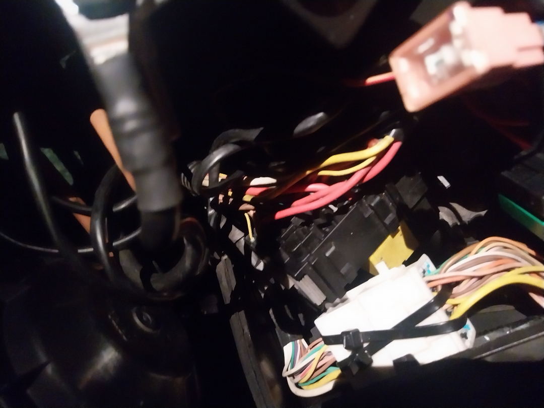

Guten Abend,
also ich hab an den verschiedenen roten Kabeln gezogen
weiter unten war noch ein dünnes rotes Kabel, da hab ich auch dran gezogen.
Motor lief dabei und ging nicht aus. Motor ging danach auch wieder an. Mehrmals. Bin zum Lidl und zur Tankstelle gefahren.So als wäre nie etwas gewesen.
Vllt irgendwo noch ein wackeliger Kontakt??? Der sich bei all der Kabelbewegung wieder eingewackelt hat?
Oder doch die Batterie? war am Freitag voll aufgeladen 12,8V. Heute Abend noch 12,18V. Motor laufen lassen 12,6V. Stunde später noch 12,4V. Zuviel gemessen? ich wollte morgen nochmal.
Was nun tun?
Gruss
B
