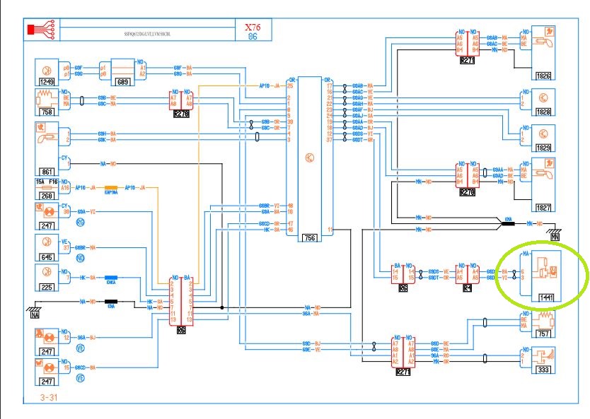

Schaltbild Deaktivierungsschalter Beifahrerairbag (TTT-Technik, Tipps und Tricks)
Lotti Karotti, (vor 788 Tagen) @ Aphexer
Wie man sieht, sind 2 Widerstände im Schalter. Der eine Widerstand für Beifahrerairbag aktiv und der andere Airbag inaktiv.
Ist ein Kabel in der Türgummitülle defekt, meldet das Steuergerät den Fehler.
