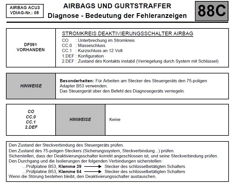

Und du hast auch rein gar nichts verstanden! Die Reno-Software würde auch nur mitteilen, dass ein Fehler im Deaktivierungsschalter vorliegt (Vom TE: "Deaktivierungsschalter Airbag Beifahrerseite Unterbrechung" ). Die Software sagt aber niemals, wo der Fehler sich befindet. Also muss auch der Möchtegern-Profi nach diesem Kabelbruch suchen! Und beim Deaktivierungsschalter ist kaum eine Gefahr, dass man ein Airbag auslöst. Und das hast du in deinem Kopp auch noch nicht drin!
Ich habe es schonmal angemerkt: Bei mechanischen Problemen hast du Ahnung, aber das elektronische Kram überlasse mal andere, die davon mehr verstehen. Man kann auch ab und an mal die Fresse halten, wenn man keine Ahnung hat. Schau dir das Schaltbild an, falls du es verstehst...was ich nicht glaube. Zwei Drähte zum Steuergerät, zwei Widerstandswerte und bei Kabelbruch eben gar kein Widerstand. Fehlersuche eben an den verdächtigen Stellen (Gummitülle A-Säule->Tür)

Basteln ist das Stichwort. Wie du unten im Bild sehen kannst, schreibt Renault zu diesem Fehler, dass man den Schalter austauschen soll, wenn der Fehler weiterhin auftritt. Die Verbindung A-Säule -> Tür wird da gar nicht erwähnt. Man wechselt also den Schalter und der Kunde bezahlt. Aber der Fehler ist dann damit nicht weg. Was spricht dagegen, wenn der Kunde selber erstmal nach dem Kabelbruch sucht? Und beim Kangoo, Twingo und Clio sind bei einigen Fehlern bei Komponenten in der Tür eben nun mal Kabelbrüche an der Tagesordnung. Dir hilft kein Auslesegerät und auch keine Software, da etwas zu finden. Vielleicht ein Messgerät zum Messen der Kabelverbindung (Durchgang).
