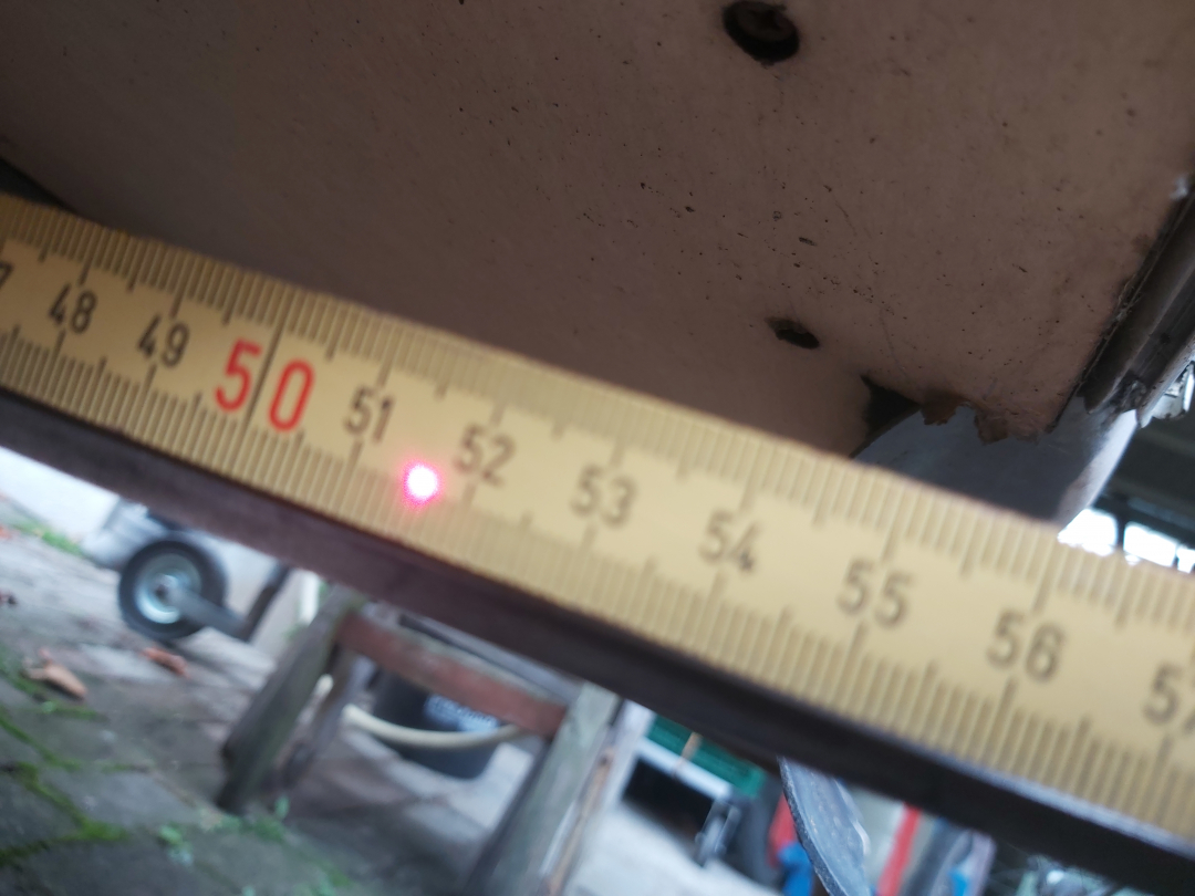

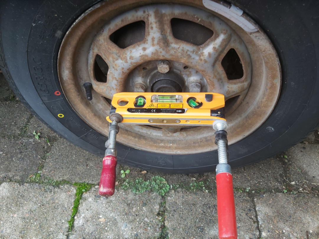

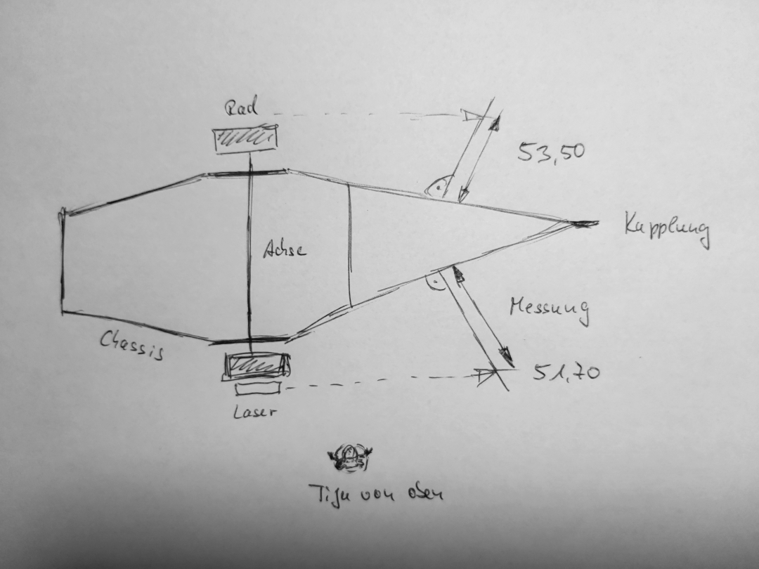

eben mal ein kleinen fixen Test gemacht: Auf der Felge des Wohnwagens eine kleine sehr genaue Laserwasserwaage befestigt und am Rahmen des Chassis links und rechts einen seitensymetrischen und winkelwiederholbaren Bezugspunkt = Stanzloch gesucht. Dann mit ungefähr 1,50 m Abstand zum Rad in Richtung Deichsel gemessen.
Abstand zum Chassis beim weniger abgefahrene Reifen auf der linken Seite = 53,50 cm
Abstand zum Chassi mehr abgefahrene Reifen auf der rechten Seite = 51,70 cm

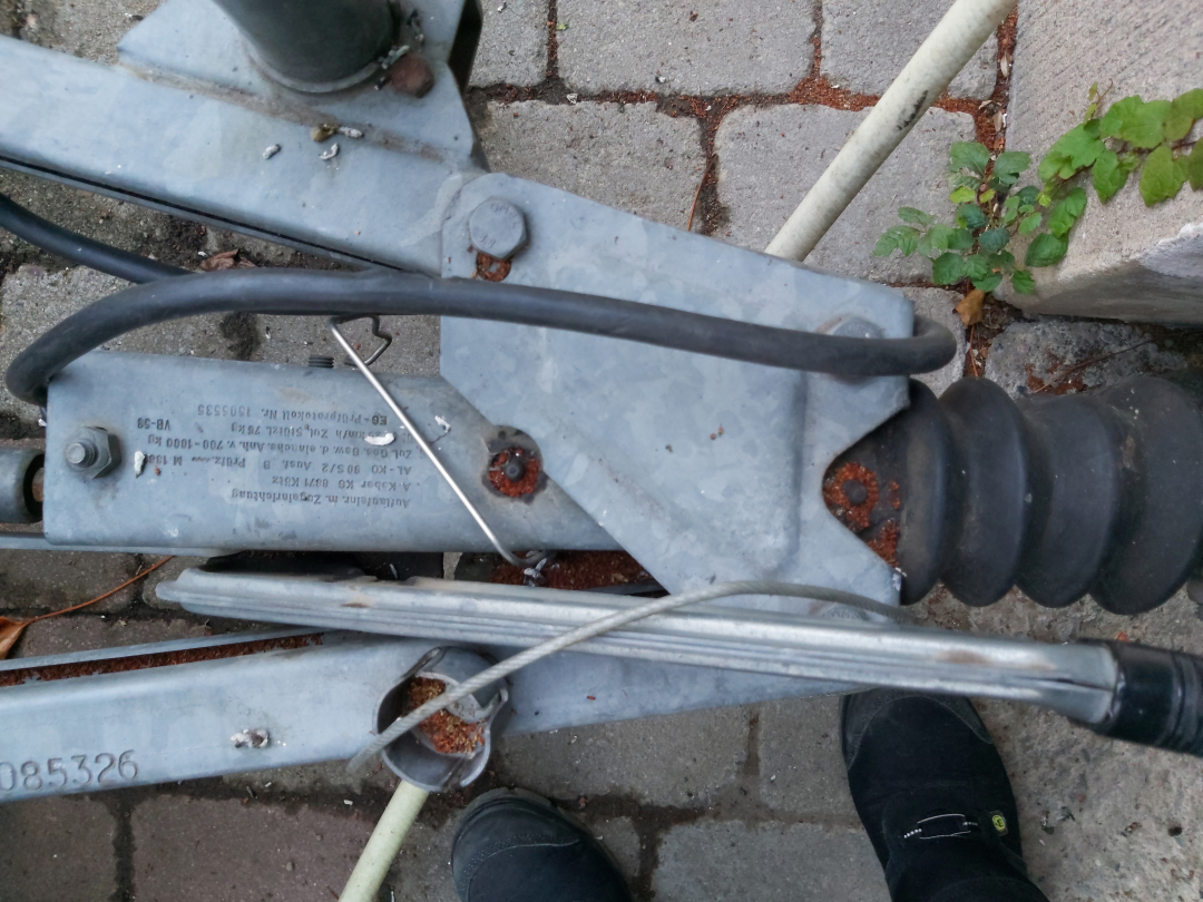

Ich habe in einem Camping Forum einen ur-ur-alten Hinweis gefunden, das dass Langloch vorn an der Deichsel zum Ausrichten der Chassis benutzt werden kann - aber auch nix genaues oder eine Anleitung… an Achse, Achsenaufhängung und den beiden Radschwingen scheint es kein Stellglied zu geben.

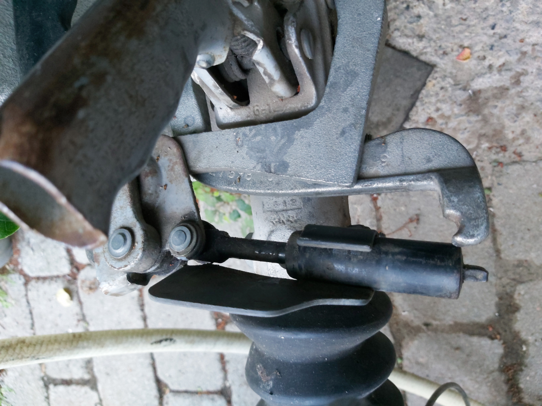

Ansonsten gibt es noch eine Anti-Schlinger-Kupplung mit einem kleinen Dämpfer.
Aber das der Hänger hinter mir schlingert habe ich noch nicht bemerkt.
