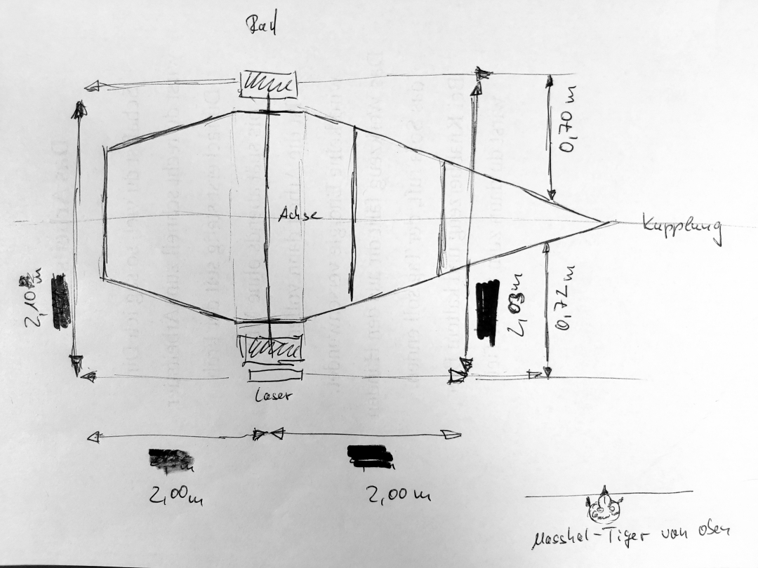

ich habe jetzt mal gemessen und skizziert was und bin ganz gespannt auf eure Meinung…
…hinten einen Abstand von 2,10 m
…vorn einen Abstand von 2,03 m
Die beiden Träger des Chassis weichen auch von einander ab…
Nach dem Drehen der Felgen um 90 Grad konnten wir keinen real messbaren Unterschied feststellen.
Sorry, die Skizze ist ein bisschen krumpelig weil auf den Knien gemacht :-)
