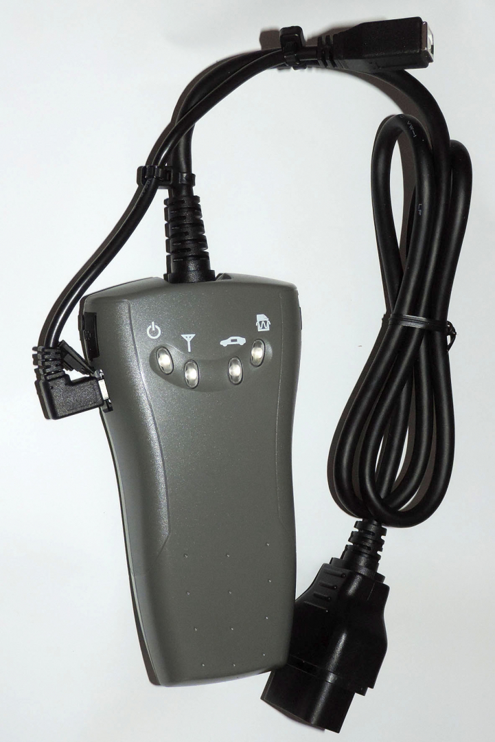

Wer einen Reno hat und selber schraubt , sollte auch einen Clip haben . ( Punkt ;-) )
Ich habe übrigens gleich 3 Festplatten um schnell mal die Software Version ändern zu können . Festplattenwechsel dauert bei meinem Schlepptop 5 Sekunden . :-D Dann hab ich noch 3 Sonden hier .... ;-) 1x die alte in Alu als original und 1x die neuere in grau ( original , ist mir mal zu gelaufen ... ) und nochmal neu in rot aus Chinezien.
Die neuere geht auf jeden Fall besser als die alte Alu Variante .
Als Software Version reicht eigentlich die 175 für den 14er aus . Die installiert auch die Treiber für die neuere Sonde mit .
Wie schon gesagt ist es sehr wichtig sich penibel an die Installations Anleitung vom China Mann zu halten . Sonst ist nach dem ersten Starten Ende im Gelände und es heist einmal Format C um alles zu löschen und neu anfangen zu können .
