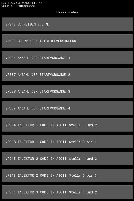

beim injektorcode kommt es auf die verbaute dieseleinspritzung an
auf meinen bildern oben ist ein delphi system zu sehen
dort stehen die eingabebefehle direkt zur verfügung
bei stefans continental sid 307 einspritzung sind pro injektorcode 2 befehle notwendig
ein befehl schreibt die 1. beiden stellen des injektorcode und der 2. befehl die stellen 3 bis 6
in can clip sind alle befehle in einem großen screen verlinkt
den kann die app nicht darstellen
deshalb muss man in der app die einzelbefehle in einer liste aller befehle raussuchen
ich habe für stefan die einzelbefehle aus der liste dem allgemeinem programmiermenü angefügt und die namen der befehle angepasst
