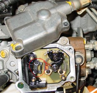

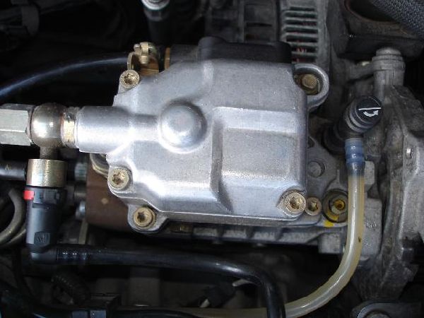

Sieht Ihre Pumpe so aus..?
Aber wenn es eine Bosch ist (siehe Bild) dann gibt es den Temperatursensor einzeln.
Der ist mit 2 Torxschrauben unter dem Deckel befestigt und kostet ca.13 Euro.
Wenn die den nicht wechseln wollen ist das aber natürlich eine andere Sache...
