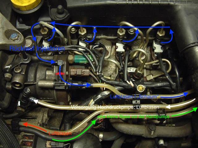

- Dabei viel ein Injektor nach Lösen und Anziehen der Hochdurchleitung komplett aus, der Motor lief nur noch auf drei Zylindern. Die Renault Werkstatt diagnostizierte einen defekten Injektor und wollte für ca. 500€ einen neuen (generalüberholten!!!) einbauen.
Da ich mir nicht vorstellen konnte, dass der Injektor durch Lösen und Anziehen defekt sei, reinigte ich diesen nach einer YouTube Anleitung im Internet und baute ihn wieder ein und siehe da, der Motor brummte wieder auf allen vier Zylindern.

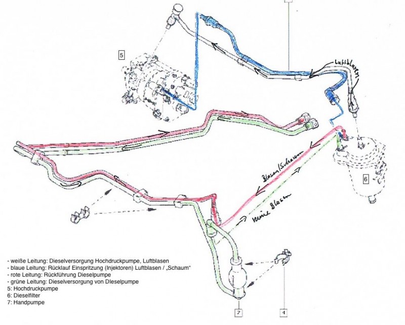

Seid dem läuft der Kangoo eigentlich gut, nur lassen sich die Luftblasen nicht mehr vollständig mit der installierten Handpumpe aus dem System pumpen, irgendwo kommt Luft rein.
Nach längerer Standzeit läuft der Motor die erste Zeit besonders unruhig, nach den ersten Metern fahren läuft er dann runder, die Leistung ist dann auch wieder ganz normal, der Verbrauch ist wie eh und je legendär gering.
Habt ihr eine Idee, welchen Leitungsteil ich überprüfen / tauschen sollte weil undicht oder noch ganz andere Ideen, woran es liegen könnte?
=> offenbar kommt bei der Einspritzung (Injektoren) ein Luft-Dieselgemisch an, daher der unruhige Lauf nach Kaltstart.
hier mal zwei Bilder zur Verdeutlichung der IST-Situation:
