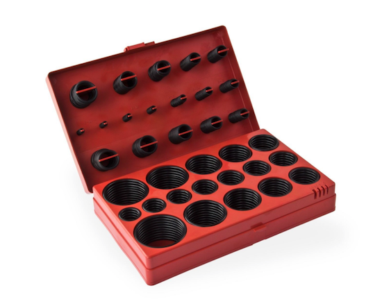

ja die O-Ringe stammen aus solch einem Sortiment, ich habe hier gelesen (http://r.ebay.com/ZeBBVV), dass diese "in Qualität NBR 70" seien und damit "weitgehend Öl-und Benzin beständig" sind.
Ein Freund hatte diese in seiner Werksatt liegen und aus einem Shop für Landmaschinen bezogen, er hat sie auch an verschiedenen Orten im Einsatz und hat bisher keine Probleme... Ich werde das beobachten und die Ringe ggf. durch andere ersetzen.

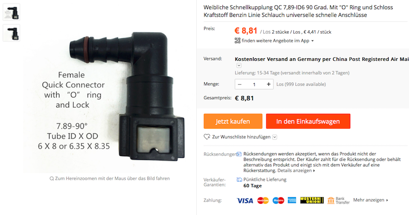

Eigentlich habe ich vor, die vier Steckverbindungen durch Neue zu ersetzen und bin bisher hier fündig geworden:
Aliexpress.com : Weibliche Schnellkupplung QC 7,89 ID6 90 Grad. Mit "O" Ring und Schloss Kraftstoff Benzin Li... http://de.aliexpress.com/store/product/Female-quick-Connector-QC-7-89-ID6-90-Deg-with-O...
Würde der Schnellverbinder mit 6 x 8mm (oder 6,35 x 8,35mm) passen?
Es gibt die auch in anderen Größen (8x10mm / 9,5 x 10,5mm)...
Aliexpress.com : Männlichen Schnellkupplung QC 7,89 ID8 90 Grad Kraftstoff Benzin Linie Schlauch universelle ... http://de.aliexpress.com/store/product/Male-Quick-Connector-QC-7-89-ID8-90-Deg-Fuel-Pet...
Ich messe bei Gelegenheit mal die Durchmesser der Dieselleitung, danach bestelle ich neue Steckverbinder.
