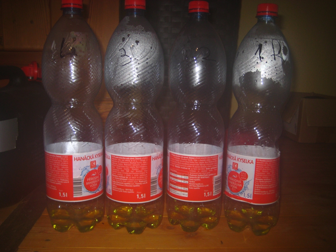

Habe daraufhin einen Rücklauftest der Einspritzdüsen gemacht.
Habe den Motor für 20 min laufen lassen. Man kann eigentlich keinen signifikanten Unterschied zwischen den Injektoren erkennen. Und ich denke mal die Rücklaufmenge ist auch in Ordnung?
-Könnte die Pumpe undichte Stellen haben?
-Habe im Betrieb sichtbare Luftbläschen in der Zuleitung vom Dieselfilter zur Hochdruckpumpe. Diese sind jedoch nicht besonders Groß, mann sieht nur ein leichten Schaumfaden an der Oberseite des Schlauches. Eine mögliche Ursache?
